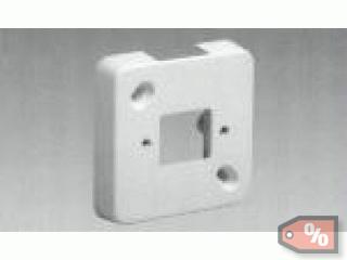

Hi,
Ik wil een stopcontact bijplaatsen in de slaapkamer. Hiervoor wil ik een draad aansluiten op een huidig inbouw stopcontact.
Een kabelgoot tegen zo'n inbouwstopcontact is niet mooi, dus wil ik eigelijk dat inbouwstopcontact vervangen door een stopcontact dat op de muur zit (weet de naam niet), zodat een kabelgoot mooi aansluit.
Kan dit? Wie heeft een tip?
Daar kun je deze montageplaten voor gebruiken:
Hier kan je een opbouw wcd op plaatsen en zijn ook in dubbele uitvoering verkrijgbaar.
