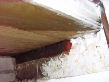

In mijn keldermuur zitten gaten waardoor kikkers en salamanders kunnen komen .
Kan ik dit dichten met pur of is het beter om die gaten dicht te smeren omdat er als het regent er wel eens water in staat.

Ik denk dat die gaten nodig zijn voor de ventilatie.
Beter is een oplossing met gaas/horgaas oid om de beesten buiten te houden.

Als ze echt geen functie hebben, kan je ze dicht-PUR-ren. Wel de ondergrond droog en stofvrij maken. ALs er later weer water tegen komt, is PUR daar tegen bestand.

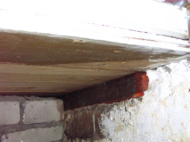

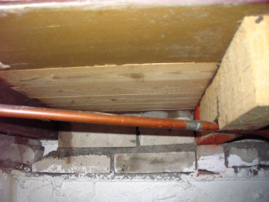

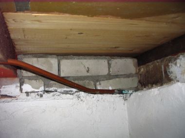

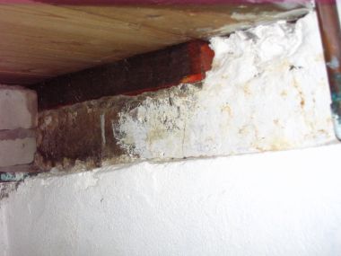

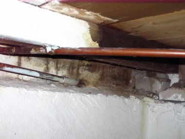

Ik heb wat foto,s toegevoegd.
Het gebeurt door regen, zeg je. Dan moet je dus de oorzaak aanpakken, dus blijkbaar komt er regenwater in je kruipruimte en dan in je kelder.

Het kan ook grondwater zijn wat met regen omhoog komt?
Ik zit zelf ook met lekkage in mijn kelder door verzadigde grond rondom de kelder. Hebben net een gat gemaakt voor ventilatie via de kruipruimte van de woonvloer, maar krijgen het vocht nog niet weg. Extra stuccen met een extra laag wegenwit moet hopelijk genoeg zijn. Er zit al wit op jouw keldermuur zag ik maar op die bakstenen zit niets?

dan maak je een luik in houten vloer, want er kan achter die witte fundering water staan kan lekkende afvoer of water leiding zijn.
Ik heb zoiets wel eerder mee gemaakt voor in het huis was het zand droog en achter die fundatie muur stond 30 cm riool water met een vetvlies er over heen zodat men niks rook
