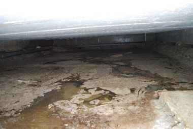

Hallo allemaal,
Ik wil een waterleiding en afvoer gaan aanleggen richting mijn aangebouwde schuur. Nu staat er in mijn kruipruimte tot zover ik het kan zien een 15 cm water. Ook de buren hebben er last van.
Is het vertandig om dit weg te pompen of komt dan al het water van de buren deze kant op.
Het betreft een rijtjehuis van eind jaren 80.
zo ja, hoe kan ik dit het beste aanpakken. We hebben geen last van optrekkend vocht, dus eennmalig droog en snel het leiding werk aanleggen is geen probleem.

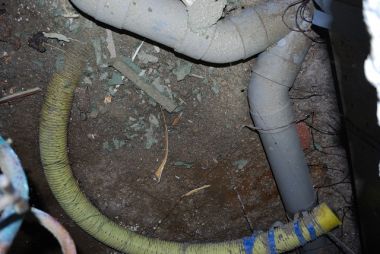

hier nog 2 foto's voor het idee, op de 2e foto staat een flexibele slang, kan het zijn dat dit drainage is, of is het een extra soort schutbuis??
Op het diepste punt een dompelpomp zetten.
Heb je zicht hoe het water loopt dan een dieper punt maken.
Daar de pomp plaatsen en laten pompen. Het water van de buren komt waarschijnlijk ook naar je toe.
Die slang lijkt op een drainage buis.

Een drainage rond de huizen voorkomt dat het vocht onder de vloer loopt.
Bij gebruik van een dompelpomp trekt u het water van de buren ook aan.
U kunt ook overwegen een putje onder de voer te maken en die aan te sluiten op het riool, belangrijk is dat de buren ook meedoen.
Bij mij was dit voor er schelpen kwamen ook zo, is gewoon regenwater waarschijnlijk. Hou er rekening mee dat je ruim van tevoren gaat pompen, want het is niet zomaar leeg kan ik je vertellen.
In de zomer heb je ook nog kans dat er een periode is dat de ruimte wel droog is?
Of de ruimte in de zomer droog is durf ik niet te zeggen. Het luik heeft 5 jaar onder het laminaat verborgen gelegen en is deze week voor het eerst opengegaan.
Niemand die zeker kan zeggen of die buis drainage kan zijn?
Als je in een poldergebied woont is deze situatie niet vreemd volgens mij.
*wgb*
De polder grenst hier achter 1 blok huizen verder, maar voor de rest wel woonwijk.
Nog even over de vraag of de buis geperforeerd is, ja dat is deze. zie bijgevoegd fototje, roodomcirkeld zitten er kleine gaatjes. Dit gaat zo over het hele zichtbare gedeelte door. ook is het einde van de buis afgedopt.
Dit is een drainagebuis. Of ie ook zo (voldoende) werkt is dus de vraag, gezien de hoeveelheid water onder je huis.
Zit ie aan de andere kant ergens op een riool aangesloten?
Op de bovenste foto zie je dat hij wegloopt, ik kan dus niet zien waarheen hij loopt.
de andere (afgesloten kant ligt wat hoger opgekruld, ik zal deze is in het water leggen en kijken wat er gebeurd.
