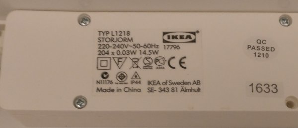

ik heb al enige tijd een spiegelkast met LED-verlichting van het zweedse woonwarenhuis aan de muur in de badkamer hangen, maar de verlichting heeft het nooit gedaan.
Is 1,5 jaar geleden gekocht en geinstalleerd door de aannemer die zei "de verlichting krijg ik niet aan de praat, op de draad uit de muur staat wel gewoon spanning".
Omdat 4 dagen na de verhuizing ons tweede kind ineens geboren werd was er een hoop gestress nadien en daarmee weinig oog voor details dus geen aandacht aan besteed, maar nu wil ik nu wel de puntjes op de i zetten dus die verlichting moet het gewoon gaan doen.
Heb zelf de hele boel losgehaald en opnieuw aangesloten, waarna er wel licht komt maar de lampen knipperen als volgt:
https://media.giphy.com/media/t7tlcw0PJ4BqIydDbF/giphy.gif
Beetje googlen lijkt uit te komen bij een defecte LED-driver.
Vragen:
1. Klopt dat?
Ik kom ook berichten tegen dat de weerstand van de lamp die achter de driver hangt te veel/te weinig kan zijn maar lijkt mij onwaarschijnlijk aangezien de hele kast incl lamp en driver in 1 set bijelkaar hoort
2. Zo ja, waar moet je dan op letten bij het vervangen van deze driver?
Uiteraard ga ik naar de winkel een dezer dagen, maar als ze dan willen dat die hele kast van de muur getrokken wordt om in te leveren laat ik het lekker zitten en hoop ik de driver los te vervangen. En los daarvan ben ik ook gewoon benieuwd.
Bijgevoegd ook een foto van de driver met specificaties:
Hoop dat iemand duidelijkheid kan brengen!
