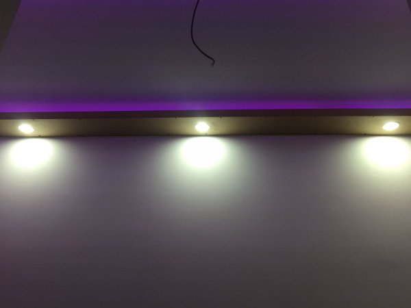

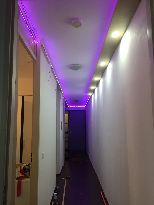

Nou ik heb uiteindelijk maar besloten om van MDF planken te maken.
Met houten profielen 33x44 mm een lijst gemaakt op de muren en daaronder MDF 15 mm bevestigd van 200 mm diep. Nu is mijn volgende vraag:
Moet ik me zorgen maken dat dit na verloop van tijd gaat willen hangen? Ik lees nogal vaak dat MDF inzakt.
