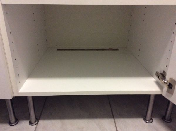

De keukenkastjes die ik heb staan zijn van de serie FAKTUM van Ikea.
Nu ben ik benieuwd of er mensen zijn die deze keukenkastjes ook hebben staan en hierin inbouwapparatuur hebben zitten.
Waar ik een beetje mee zit te strubbelen is dat dit keukenkastje een lat heeft zitten aan de voorkant ivm het vastzetten van het aanrechtblad en uiteraard de stevigheid.
Heeft iemand deze lat eruit gehaald of laten zitten bij het plaatsen van inbouwapparatuur ?
Na wat heen en weer mailen, tweeën en bellen met Ikea kom ik wat verder.
Gezien de originele FAKTUM kast voor een inbouwoven heb ik nu een metalen strip ontvangen die in de kast hoort.
Nu heb ik echter nog verschillende antwoorden gekregen van Ikea.
Een medewerker in een vestiging raadde mij aan om een gat te maken onderin de kast voor de warmte.
Echter vanuit de klantenservice zegt men dat dat juist weer niet de juiste oplossing is en dat ik beter de achterwand kan verwijderen.
Wat zouden jullie in dit geval doen ?
Ik kan de achterwand wel verwijderen, maar dat is even wat werk, omdat wij daar een spaanplaat overheen gezet hebben.
Verder zal je het toch niet zien :D
Dat was iets uit de vorige woning.
Die lat laten zitten want daar sluit de Ikea deur tegenaan.
De inbouw apparatuur staat achter die deur :idea:
De achterkant van de kast afhalen scheelt nauwelijks ruimte omdat IKEA de achterwand normaal stijf tegen de muur heeft staan.
Het deurtje gaat er natuurlijk uit :wink:
Kon zo snel even mijn andere foto vinden.
Maar het deurtje gaat eruit en de kast wordt opgebouwd naar een kast voor een inbouwoven.
Maar goed ik kan de achterwand dus gewoon laten zitten ?
