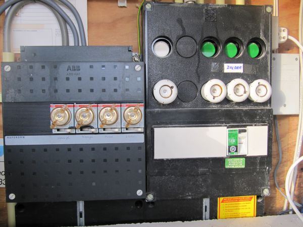

Zou je een foto van je groepenkast willen posten en ook van het aansluitschema van de inductieplaat (staat meestal aan de onderkant van de plaat of op een stikker aan het snoer)?

Dat kun je alleen zien in je groepenkast. Plaats maar liever morgen een foto, want als je hem verkeerd aansluit, kun je het apparaat naar het inductieplatenkerkhof sturen of erger.

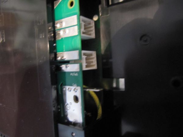

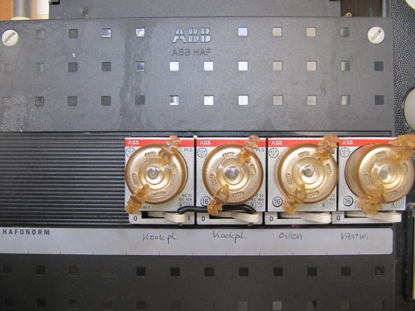

Ik heb de volgende foto's gemaakt:
1.Overzicht meterkast.
2.Groep meterkast waar de keramische plaat nu mee verbonden is en waar de inductieplaat naar toe moet.

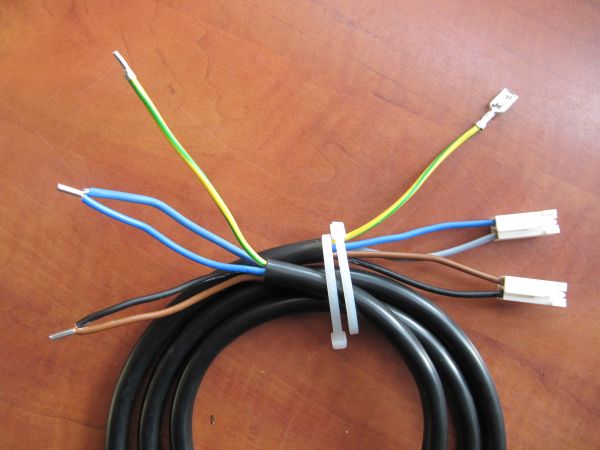

3. De stroomdraad die bij de inductieplaat is geleverd. Aan de rechterkant zie je de stekkertjes die naar de inductieplaat gaan en aan de linkerkant de draden die naar de Perilex stekker toe moeten.
Opmerking: Aan de rechterkant zitten een grijze plus blauwe draad bij elkaar en aan de linkerkant zijn het 2 blauwe draden. Echter de ene blauwe draad is de grijze omdat hier een blauw hulsje overheen zit.

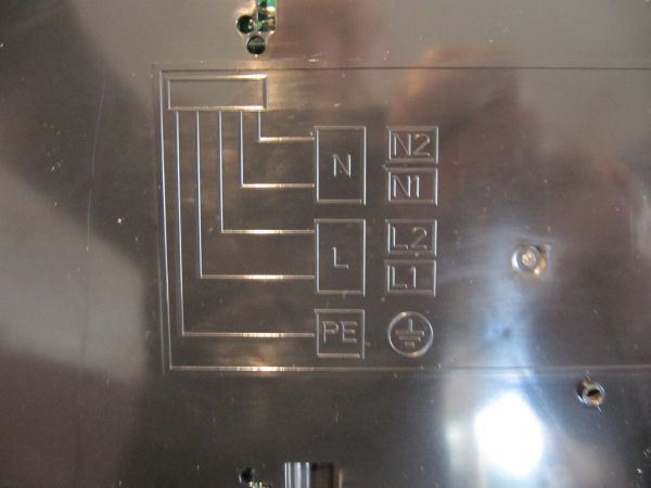

4. De aansluiting voor de 3 stekkertjes op de inductieplaat.
5. een schema wat achterop de inductieplaat staat.
Dit is een enfasenkookgroep (wel wat knullig aangelegd met dat koppeldraadje).
Je moet de twee blauwe draden en de bruine en zwarte van elkaar loshalen en de draadeinden voorzien van nieuwe adereindhulzen. Als je die niet hebt, dan kun je in veel bouwmarkten voor ca. 20 Euro een setje kopen met bijpassende tang.
Maak vervolgens de Perilex-doos in de keuken open. Hier zitten als het goed is, twee bruine, twee blauwe en een groen-gele draad op aangesloten. Je moet je Perilex-stekker zo bedraden dat groen-geel op groen-geel, blauw op blauw en bruin resp. zwart op bruin komt.

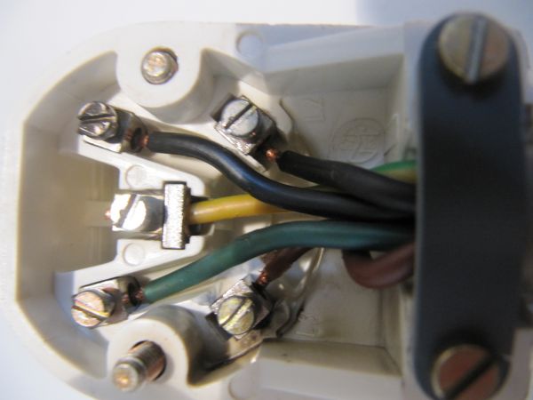

De Perilexdoos is wat lastig open te maken voor mij, maar ik heb wel de stekker losgemaakt en plaats even een foto van de bedrading hoe deze nu zit. De kleuren van de draden zijn anders dan die van het snoer wat ik nu heb. Bv blauw op blauw kan niet!!
Kijk maar even naar de foto als je wil.
Ook wil ik je nu gelijk vragen of het geen conflict veroorzaakt als in de inductieplaat 2 draden (blauw Plus grijs en bruin plus zwart) met elkaar verbonden zijn en in de perilex stekker weer niet?
Misschien is het op de foto niet helemaal duidelijk, maar de draden zitten als volgt in de stekker.
N = donker groene draad
L1= zwarte draad
L2= zwarte draad
L3= bruine draad
aarde= geel/groene draad
Adereindhulzen zijn erg belangrijk. Er kan anders brand ontstaan door slechte contacten. De draden van je huidige stekker hebben naar het lijkt geen adereindhulzen en je ziet dat die ene schroef al zwart is verkleurd.
Uit de bedrading van je huidige stekker kan ik niet opmaken wat de fase- en wat de nulcontacten zijn.
Als je een spanningzoeker hebt, dan kun je dat ook meten. Zwart en bruin moeten op de contacten waar het lampje oplicht (ter controle ook meten dat het lampje niet brandt bij de overige 3 contacten).
Als de blauwe draden in de kookplaat zijn doorverbonden dan brengt dat een zeker veiligheidsrisico met zich mee. Maar ik maak uit de foto's niet op dat dat het geval is.
