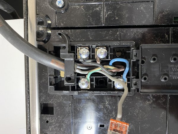

Bij mijn dochter een keuken aan het installeren, installatie is aangelegd en ik dacht simpel de inductieplaat aan te sluiten door stekker erin te steken.
Er zat geen stekker aan, aansluit-set met Perilex stekker eraan gekocht.
Zoals op de foto
te zien zit er op punt 3 en 5 geen aansluitcontact, daardoor hou ik een grijze draad over.

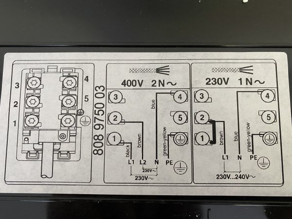

Als u geen 3 fasen hebt is deze plaat niet geschikt.
Feit dat u een kookgroep heeft geeft aan dat 3 fasen waarschijnlijk niet aanwezig is.
DeZe plaat is officieel alleen geschikt voor 400v 3 fasen in NL.

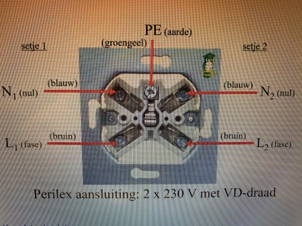

Ga niet automatisch van het aansluitschema van de perilex contactdoos uit.
Hier zit geen eenheid in, en kan per installatie anders bedraad zijn.
Het rechtse aansluitschema is hier sowieso niet toegestaan, deze kookplaat kan alleen volgens het linker schema worden aangesloten.
Voor deze plaat heb je dan ook een 3 fasen installatie nodig, en geen kookgroep op een 1 fase systeem.
Kortom, heeft je dochter geen 3 fasen aansluiting, dan ben ik bang dat dit niet gaat werken.
