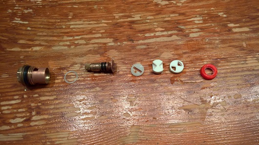

Mijn Ikea Edsvik kraan is gaan lekken (alleen koude kant). Het makkelijkste is het binnenwerk vervangen, alleen ik heb het geprobeerd met een exemplaar van de bouwmarkt en deze past niet. Ook Ikea heeft nieuwe binnenwerken opgestuurd, maar deze passen ook niet omdat Ikea inmiddels een nieuwer type verkoopt.
Eigenlijk wil ik dus proberen om dit op te lossen, maar ik weet niet wat ik het beste zou kunnen proberen. Wellicht dat iemand een tip heeft aan de hand van het volgende gegeven: als ik op de kraan (bovenstuk) druk uitoefen dan stopt het druppelen meteen.

Heeft iemand een idee welk onderdeel van het binnenwerk het probleem is als je weet dat het druppelen stopt als je op het bovenstuk druk uitoefent?
De blauwe lekt, die dingen zijn niet te repareren dus er zal een nieuwe in moeten.
Kijk eens bij bouwmarkten, ik ben daar wel vreemde types tegengekomen.
Keramische schijven zouden de oplossing zijn tegen lekken i.p.v rubbers.
De schijfjes drukken niet meer hard genoeg op elkaar of zijn krom en nergens iets aan te draaien dus vervangen is de enige optie.
Deze amateur klusser heeft wel het dopje eraf en de schroef eruit gekregen maar binnenwerk ho maar.
Ik lees dat er geen vervanging is maar het is mijn eer te na om op te geven het binnenwerk eruit te krijgen.
Dus........ Heb eerst geprobeerd met simpele wc-fontein kraan, ook van Ikea. Wat voorzichtig wrikken en trekken..... Geen beweging in te krijgen. Antikalk ering, drogen, WD40 erop.......... Niks. Uiteindelijk (voorzichtig) in de bankschroef en (voorzichtig) een schroevendraaier er tussen om meer kracht te kunnen zetten. Uiteindelijk kwam binnenwerk, de helft dan toch, er wel eruit. Ergens in het midden gescheurd :-(.
Dus die truc wil ik met de Edsvik niet uithalen.
Hoe krijg ik het binnenwerk er nu heel uit?

Ik zie geen borgpen, zie foto 1 (is wel warm water kant, die lekte nl). Aan de zijkant zit wel een kleine inkeping waarvan ik me afvraag waarvoor deze dient, zie foto 2.
bovendelen hebben boven in een borgje zitten bij deze is dat niet.

als je naar tekening keek zie je een gat boven in daar zit een lange inbus bout in deze draai je er uit, je pakt krukje er af.
Nu neem je een haaksleutel en draaid kapje los nu kan je bij de bovendeel met een bahco los draaien

Misschien is Ikea toch iets bijzonders want er is geen inbussleutel die enig effect heeft.
Ik ga op zoek naar een haaksleutel want die heb ik niet. Misschien is dat voldoende om 'm open te krijgen.
