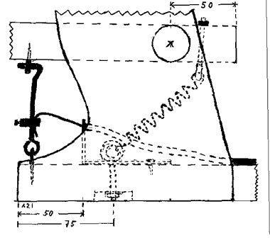

Ik zoek eerder dit model, de andere zijn wat moeilijk te maken enkel heb ik het plan enkel in het duits en het is soms moeilijk te begrijpen.
H@ns
Ik denk dat vooral deze tekening van belang is. (url offline)
De rest is gewoon wat stukken hout aan elkaar monteren.
Als je goed kijkt naar de gebruikte materialen en de constructie spreekt het eigenlijk voor zich. Die tekst is dan niet eens meer nodig.
'K heb 'm nog eens goed bekeken en eigenlijk vind ik het wel een grappig ding voor mijn twee foxen. :P
Ze gebruiken een fiets(rem)kabel voor het mechanisme.
Een raamhaakje en een strerke veer, meer niet eigenlijk.
Zelf zou ik hem wat stabieler willen door bijv. de grondplaat wat groter te maken.

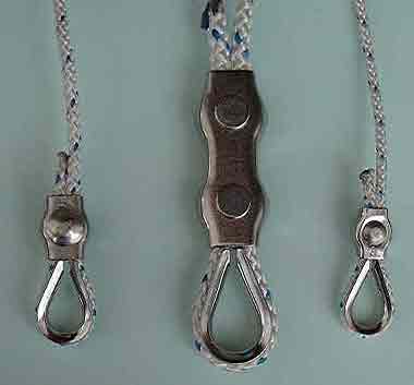

Weet er ook iemand wat een doosklem is? Groot met ovale opening staat er bij.

Kabelklem:
Zij gebruiken een andere maar ik ben bang dat die niet al te gemakkelijk over het raamhaakje schuift.
Ik kan zo snel niet een afbeelding van dat andere type vinden.

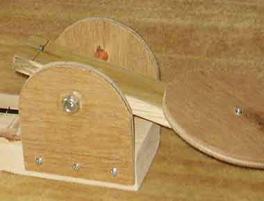

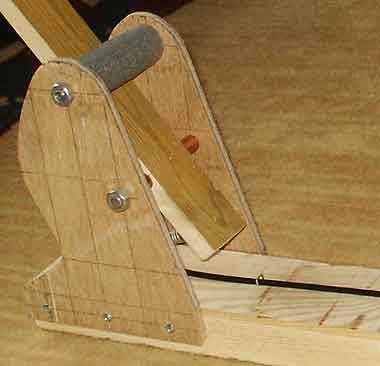

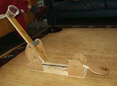

En hier volgen 3 foto's van het resultaat:
Kees
Complimenten, Christine, het ziet er keurig uit!
Groetjes,
Kees
Mooi Christine, nu nog de hond leren om de zaak zelf te spannen. :wink:
Ketelman
Netjes Cristine, nu nog een likje verf en de hond houdt niet op met kwispelen.
