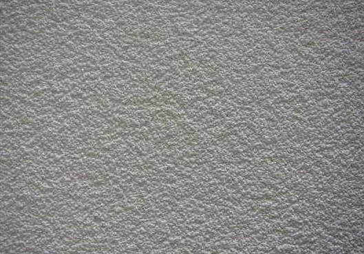

Graag zou ik deze wand willen behangen. Ik heb geen idee wat er op de wand zit en hoe je dat noemt. Is het nodig om deze glad te maken? En zo ja, wat voor middel moet ik daar voor gebruiken?

Dat is waarschijnlijk sierpleister, zou het wel glad maken.
Hierover behangen gaat slecht.

Inderdaad ja dat is een sierpleister je kan het beste stuccen of weg krabben dan de behanh op :idea:
