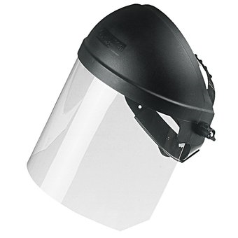

    Deze bedoelde ik met roterende borstel op een haakse slijper.(komborstel)
    Gebruik wel een gezichtsbescherming/kap
    Gebruik ook lange leren handschoenen, ook een leren voorschoot is eigenlijk nodig, anders krijg je je lichaam vol met afgeknapte stalen draadjes.
    Druk niet te hard, de machine moet het werk doen.
