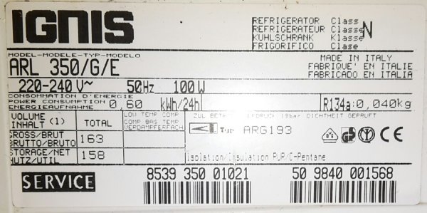

Ik heb mijn koelkast verplaatst (schuur koelkast) en nu doet hij het plots niet meer.
Doe je de deur open dan gaat het lampje binnenin wel branden (die was wel stuk en heb ik vervangen door een Ledlamp.
Zet je de thermostaat hoger dan hoor je de motor ook wel brommen maar ook na een paar uur wordt hij maar niet koud.
Draai je de thermostaat terug dan stopt het brommen van de motor ook.
Ik heb het rooster al bekeken en met het verplaatsen is deze toch ook niet beschadigd oid.
Koelkast na het verplaatsen (heeft steeds rechtop gestaan) ook eerst geruime tijd laten eerst uitgelaten voordat ik hem weer heb aangezet maar naast het brommen en het lampje gebeurd er dus niets.
Waar zou ik naar kunnen kijken om hem weer aan de praat te krijgen?

Mogelijk is het koelsysteem lek geraakt waardoor de kast nu geen of te weinig koelmiddel heeft. Ook kan er olie in het koelsysteem terecht zijn gekomen. Trek de stekker uit het stopcontact en laat hem minimaal 24 uur met rust, werkt hij dan nog niet dan ben ik bang dat het einde kast is. Wat is het typenummer van de kast?
Dit type plaatje zit er op
Zou wel jammer zijn want ik had nooit alle bakken, glasplaat en rekken en had die nu eindelijk te pakken weten te krijgen.
Dus vandaar ook maar eens goed schoongemaakt om te gaan gebruiken.
