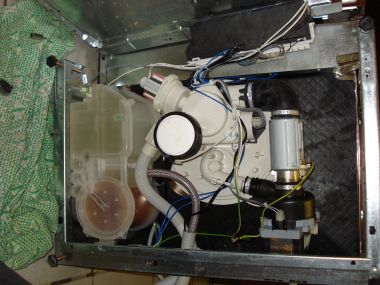

Heb de vaatwasser vanavond na 't werk er even uit gehaald.
Het "was" er dus droog onder, maar op het moment dat ik hem begon te verschuiven kwam er inderdaad water onderaan uitgelopen.
Ik heb dan maar de bodem en het zijpaneel losgechroefd en kan eigenlijk geen lek vinden.
Alles netjes opgedroogd, terug dichtsgechroefd en op dit moment staat ze proef te draaien en ze draait zoals het hoort.

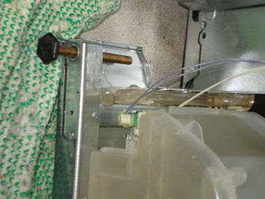

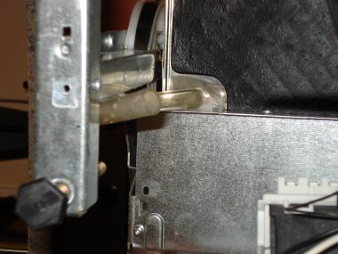

Mijn gok is dat het probleem zich heeft voorgedaan als volgt.
De afvoer van de vaatwasser komt met een rechte T op de afvoer van de gootsteen, door het naarbinnen gutsende water heeft de afwasser zich gevuld en is beginnen overlopen.
Via de overloopdarmpjes (doorzichtige plastic darmpjes in de hoek vooraan de machine foto 1&2), waarop de vlotter (witte "isomo"-schijf in zwarte plastic behuizing) midden foto 3, gededekteerd heeft dat er water in de "kelder" stond waardoor de machine is blijven afpompen alvorens aan zijn programma te beginnen.
Annex in alarm blijven staan
Het probleem zit hem dus niet in de machine, die deed wat ze behoorde te doen, maar, volgens mij, in de aansluiting van de afvoer op de hoofdafvoer.
Daar zou moeten gezorgd worden dat het afvoerwater niet in de machine kan lopen.
Met een afvoer vergelijkbaar met die van een wasmachine bvb.
Ik heb hem nu even, na de T-aansluiting opgebonden zodanig dat het water dat van de afvoer komt niet in de machine kan lopen.
Wat denken jullie, klinkt dit een beetje logisch of volslagen onzin?
