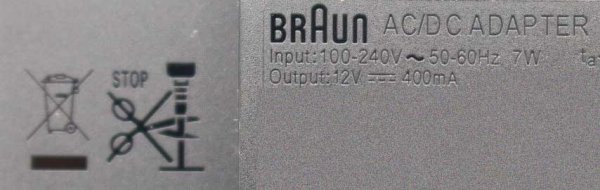

Ik heb even het opschrift van zo'n stekkernetdeel opgezocht. Daarbij heb ik alles dat modelspecifiek is even weggepoetst, het gaat om een voorbeeld. Is inderdaad gelijkspanning/stroom 12 V 400 mA (dat zijn vrijwel alle Braun netadapters).
Let op het symbooltje links: snoer niet doorknippen...
PS. En wat ook nog kan zijn is dat erbij de polariteit omgekeerd werd (plus en min verwisseld). Alhoewel ik denk dat de te grote spanning zonder begrenzing alleen al funest kan zijn.
