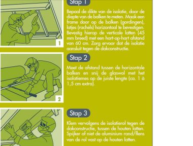

Heeft iemand ervaring met Knauf easy hellend dak? Ik wil dit gaan aanbrengen (90mm). Volgens de voorschriften:
Zij geven - als ik het goed begrijp - aan dat je verticale latten moet gebruiken van 45mm breed zodat je hier de aluminium flenzen op kan nieten? Dan komt dus de isolatie tussen de latten te hangen en er achter de latten geen isolatie komt (omdat de latten niet 45x90mm zijn)?
En betekent dit dat je hierboven een apart rachelnetwerk moet plaatsen? Jammer want dit betekent weer extra hout, tussen de isolatie en het rachelnetwerk erop...
Zou het ook mogelijk zijn een rachelwerk te maken met gipsplaten die direct op de latten kunnen die tussen de isolatie zit? Iets bredere bv nemen (55mm), flenzen nieten en dan aftapen? Nadeel is dan wel de hart tot hart afstand van 60cm (breedte isolatie), ik lees hier namelijk adviezen van 30-40cm.
Wat denken jullie en is er ervaring met dit product?
