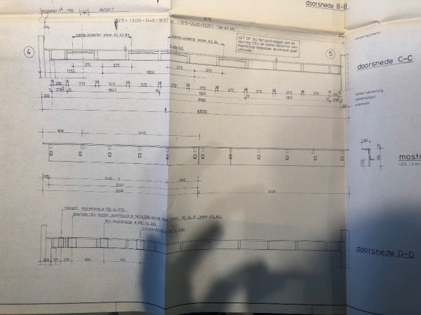

Bestektekeningen gekopieerd bij de gemeente.
Desalniettemin lijken ze niet te kloppen. Als ik uitmeet waar de balken liggen (waarin ik zou willen monteren) vind ik niets.
Na het bitumen kom ik in een soort isolatie van 10cm dik. Vervolgens in iets van hout maar dat hout kom ik ook tegen op plekken waar geen balk zou moeten zijn (wellicht een plaat)
Als ik nareken met het plafond binnen en het dak heb ik nog zeker 20 cm.
Het lijkt erop dat mijn dak bitumen/dunne plaat/isolatie 10cm/ plaat en dan 20cm onbekend is. Iemand hier bekend mee?
Bij wijze van proef denk ik eraan om op de plek waar volgens de tekening een balk ligt een lange stroef te schroeven om te kijken of ik minimaal 5 cm houvast in hout heb.
Op de tekeningen. Heb ik nergens een opbouw van mijn daklaag kunnen ontdekken

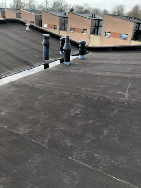

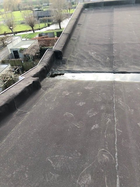

Van welk jaar is de woning. Maak eens een overzicht foto en een van boven de goot.
Uit je beschrijving gaat het richting sandwichpaneel. Google maar op Unidek. Je ziet veel platen met raggels maar deze er zijn of waren er ook met een glad oppervlak.
Als je in je dak prikt blijft er geen isolatie materiaal aan de prikker kleven. De kleur van het isolatie materiaal kan ook richting een fabrikant wijzen.
Woning is uit 1997/1998. Onderstaand twee foto's.
Klopt dat als ik in het dak prik er geen isolatiemateriaal blijft kleven (ook niet met en boortje), kleur van het materiaal kan ik helaas niet zien.
Onder de foto's van het dak heb ik foto's van de bouwtekeningen gezet
Duidelijk. Toch maar iemand erbij halen die die tekening kan lezen.
Na 10cm in je dak stuit je op een laag spaanplaat en zal je geen balk tegenkomen waar je 5 cm diep in kan schroeven. Sandwichpanelen worden alleen aan de uiteinden ondersteund.
Die panelen hebben sporen van misschien ongeveer 2 cm breed dan heb je wel iets van body maar deze zullen lastig te vinden zijn.
