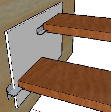

Ik zit te spelen met ideetjes voor een trapconstructie waarbij de treden rechtstreeks aan de muur komen, zonder trapboom.
De wanden bestaan uit (nu) 18mm multiplex + (straks) 12.5mm gipsvezelplaat. De traptreden worden 40mm dik, open trap.
Hier zijn twee opties getekend; je ziet 1 kant, de tredes worden aan beide zijden zo ondersteund.
1) Bovenste optie. Stalen hoekprofiel van 25x25x3, geschroefd op de gipsvezelplaat.
Dit is de eenvoudigste constructie, maar het profiel kan niet groter omdat het anders niet onzichtbaar te maken is.
2) Onderste optie. Zwaarder T-profiel, bv 60x40x5, op het hout geschroefd.
De gipsvezel moet er daarna omheen gewerkt worden, daardoor ingewikkelder in afwerking. En met het nadeel dat de werkvolgorde minder prettig is, ik stel het werk aan trappen liefst uit tot het eind.
De profielen worden met 3 à 4 schroeven van 6mm vastgezet.
De onderste optie lijkt me zeker sterk genoeg.
Ik twijfel over de bovenste, wegens het kleinere formaat van het profiel.
Wellicht kan iemand meedenken die ervaring heeft met trappen, en de krachten die er op komen?
Dank,
Wim
Houten treden worden normaal 10mm in de boom ingefreesd. Bij jouw plan liggen ze op ±20mm staal. Dat moet wel voldoende zijn. Mits het stalen profiel goed vast zit natuurlijk. En leg heel de trede op het staal. Of bij infrezen, zorg dat de houtdikte voldoende is.
Rechtstreeks op het hout monteren heeft de voorkeur. Dit om te voorkomen dat de gipsvezelplaat ingedeukt wordt.
Die 25x25x3 is dik genoeg. Hij ligt tegen de rand dus dat is veel sterker dan de schroeven. Ik heb om een radiator op te hangen wel stalen busjes van 12 mm dikte gebruikt. Van 30 rond of zoiets. Met een gatzaag zonder boor erin het gips wegzagen. Maar gipsvezelplaat is volgens mij drukvast.
Dank, klinkt allemaal hoopgevend!
Gipsvezel is inderdaad drukvast, ik ben niet bang voor indeuken. Mijn grootste zorg is de bevestiging aan de muurzijde. In de smallere staalstrip kun je minder schroeven kwijt dan in de zwaardere uitvoering.
Een trap krijgt heel wat schiokken te verduren, het is geen statische belasting. De schroeven in de muur moeten dat 30 jaar kunnen overleven.
Ik hoopte ook een beetje op iemand die praktijkervaring heeft met vergelijkbare constructies?
