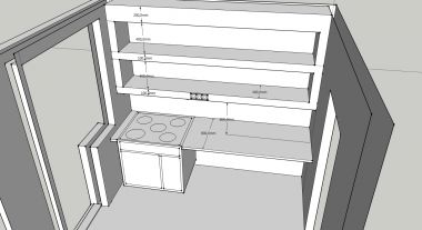

Hallo klussers,
Ik ben mijn nieuwe keuken aan het ontwerpen. Bijgaand een ruwe schets. Het komt neer op: keukenbreedte 3 meter, werkblad 80 cm diep, 90 cm hoog, gasfornuis 90 breed, met daarboven over de hele breedte 10 cm dikke holle 'planken' (waarin o.a. leidingen worden weggewerkt) bestaande uit een balken frame met gipsplaten, waarover later getegeld wordt. Hoogte werkblad - 1e plank is 50, tussen de planken onderling 40. De planken zijn 40 diep. Er is evt. nog genoeg ruimte om de afstanden en maten aan te passen.
Nu het probleem: constructief en qua design vind ik 't het mooiste c.q. beste als de planken over de gehele breedte van de keuken lopen. Ik krijg dan problemen met de afzuigkap; een standaard schouwkap kan/wil ik niet gebruiken, voor een onderbouwkap is de hoogte werkblad/eerste plank te laag, etc. etc.
Mijn vraag: hebben jullie ideeën hoe ik e.e.a. kan oplossen? Bestaan er inbouwunits met een hele kleine inbouwmaat, zodat ik de afvoerleiding in de holle planken/koof kan wegwerken? Kan ik evt. de damp afzuigen vanaf de zijkant of de achterkant van het gasfornuis en zo ja, werkt dat goed?
Dank alvast!
