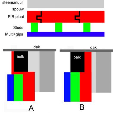

Lange tijd zitten dubben over wat te doen met het isoleren van de voor- en achtergevel van ons nieuwe huis. Steens muur, buitenkant pleister, kalkmortel. Beide vloeren raken de buitenmuur nergens (eindigen ongeveer 2 cm ervoor).
Het gaat om de voor en achtergevel, zijgevel wordt op z'n tijd van buitenaf geïsoleerd. Het platte dak wordt binnen enkele jaren van buitenaf geïsoleerd.
Eerst het idee kalkzandstenen muur er voor te zetten, ook cellenbeton overwogen, en het meer klassieke HSB met folies/steenwol/balken/gipsplaat.
Het foliegedoe trekt me niet zo aan, hoop plakwerk en makkelijk om er fouten mee te maken. Ook niet onbelangrijk de dikte van de voorzetwand met steenwol versus PIR.
Er zijn sinds kort kant en klare platen op de markt PIRplaat+gipsplaat en een lijmfoam, nadelen hiervan in mijn ogen:
-je voor electra zeer diep je isolatie in moet of een plintsysteem moet nemen
-Er niet veel aan op te hangen is en als je dat doet zal je elke keer de PIRplaat beschadigen.
Zodoende kwam ik op het getekende idee.
Ik hoop dat het plaatje voor zich spreekt. Het "binnenwerk" zou eventueel ook van 4x9 balken kunnen als dat voordelen heeft. De PIR platen wil ik op de studs plaatsen met een ondiepe schroef vanaf binnen (en lijm?).
De ruimte tussen multiplex en PIR kan ik mijn elektra in kwijt en het multiplex maakt het makkelijker zwaardere dingen op te hangen. Rondom kieren purren en/of kitten.
In de steensmuur vlak boven de traslaag (ongeveer 50 cm) en op 3 en 6 meter hoogte om de meter een stootvoeg open maken.
Zie ik dingen over het hoofd? Bijvoorbeeld de gevolgen voor het hout dat onbedekt in de spouw komt te zitten.
Dus één zijde van de balken, een klein stukje dak en 2 kleine stukjes vloer? Koudebruggen?

Koudebrug zit precies boven de delen die je wel isoleert. Zet de voorzetwand door tot het bouwkundige plafond. Waarom isoleren tegen de MS wand, makkelijker is om er tussen te isoleren met steenwol (hoge isolatiewaarde dan glaswol).

De reden om niet tussen de staanders te isoleren heb ik uitgelegd, net als de keus voor PIR i.p.v. steenwol.
Steenwol met gelijke isolatiewaarde als PIR is veel dikker.
Als ik een voorzet wand tot het plafond wil doen zal dit aan de kamerzijde van de eerste draagbalk moeten, omdat er niet genoeg werkruimte is tussen de de eerste draagbalk en de steensmuur.
Dat zou betekenen dat ik een luchtspouw zou krijgen van rond de 11 cm (de 5 cm ruimte tussen steensmuur en de eerste draagbalk plus de dikte van de balk zelf).
Dan een voorzetmuur met 10cm steenwol afgedekt met 2 cm multi, 1 cm gips en een dunne laag leempleister.
Oftewel, ik zou dan 25 cm van de kamer verliezen, en dat is erg veel...en dat is dus ook een belangrijke reden dat ik een alternatieve manier zoek.

Goed of niet doen ben ik met je eens.
Onder de balken komt sowieso een plafond. Maar....dat wordt niet van binnenuit geïsoleerd i.v.m. toekomstige dakisolatie aan de buitenkant. Dat gaat niet samen voor zover ik weet.
De oplossing die jij voorstelt blijft één kant van de metalstud blootgesteld aan de spouw (en dus kou), de andere kant van dezelfde stud zit dan achter een gipsplaat aan de warme kant. Gezien de geleiding van studs lijkt het mij dat dit een koudebrug is of zie ik dat verkeerd?
Dat was ook één van de redenen dat ik de isolatie achter de studs wil, en niet tussen. PIR Achter de studs plaatsen voorkomt dat de isolatie onderbroken wordt.
De platen hebben een mes/groef verbinding. Zie tekening voor dwarsdoorsnede van boven gezien (Ook een oplossing voor balk ingetekend, A en B).
Misschien niet een standaard manier van werken maar het leek me geen slechte oplossing of half werk (behalve de onbedekte balk).

Wilklus
En ik zit nog steeds met de vraag, goed of niet goed.
Zoals ik al zei...mijn manier is misschien niet echt standaard te noemen maar het geeft wel een ononderbroken schil van het platte dak tot aan de vloer beneden.
Vraag ik me nog wel af wat beter is bij de balken, A of B.
Bij A kan ik de isolatie dezelfde dikte geven als de rest van de wand, 5 cm PIR....maar dan zit het hout van de balk "in" de spouw. Bij B moet ik de isolatielaag dunner maken rond de balken omdat ik op sommige plaatsen maar 3 cm heb tussen balk en muur....maar de balk zit dan wel aan de warmte kant.
Tiho
B lijkt mij handiger, zo kun je de bovenligger van de metalstud namelijk stevig aan de balk schroeven.

In principe is dat een koudebrug ja, je kunt afstandshouders ertussen doen en dan erachter ook isoleren een beetje.
