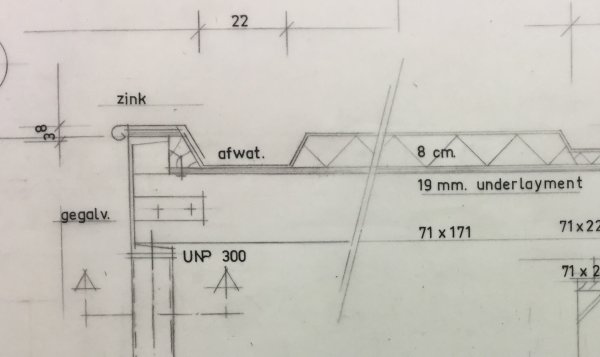

We zijn bezig met een ontwerp voor een grote carport voor camper en auto. Totaal 13 m lang.
Een lange zijde wordt een muur.
We willen een zeer strakke dakrand met de draag[oten op de hoek. Geen overstek.
Ons idee is om een Gegalvaniseerde IPE balk in het zicht te laten.
Op deze tekening licht de dakbedekking op de Balk. Zijn er ook constructies te bedenken waarbij de dakbedekking binnen het H-profiel komt te liggen.

    Een paar vragen:
    - Hoe ga je het afschot maken?
    - Wat is je overspanning tussen de stalen balken?
    - Wat ga je hier voor gebruiken?
    - Waarom ga het dak van een carport isoleren? Als het de bedoeling is om later ook de wanden te plaatsen, moet je er nu al rekening mee houden dat de stalen balk geen koudebrug mag gaan vormen.
    Roze
    Afschot van muur af.
    Overspanning wordt opgevangen door stalen pilaren om de 4 m
    Isolatie vanwege condens en eventuele latere toepassingen.
    Rola
    Stalen ligger nemen die +/- 10 cm hoger is, dan heb je dat stukje boei niet nodig.
    Neem je 15 cm meer dan kan je zelfs het afschot in de balklaag maken en de stalen ligger horizontaal laten lopen.

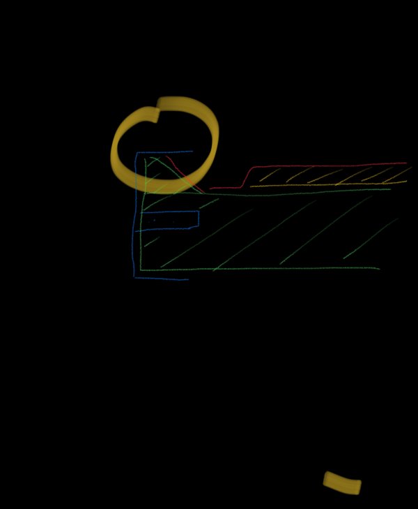

    Maar hoe dan afwerken met de dakbedekking in dat bovenste hoekje?
    Voor een strak aangezicht maak je een dakrand die verloopt met het afschot. Dan is het "boeiboord" overal even breed.
    Je ziet nog al eens carports waar de dakrand schuin loopt, zeker met potdekseldelen eronder ziet dat er niet uit.
    Een IPE in het zicht houden kan mooi zijn. In het detail wat je plaatst is er wel een overstek. Een aluminium daktrim is compacter dan een zinken kraal. Bedenk ook alvast hoe de hoeken eruit komen te zien. Bv. IPE's onder verstek verbinden.
    Rola
    Zinken kraal erover als waterkering en afwerking.
    Roze
    Dit zal het gaan worden.
    Bedankt voor het meedenken.
