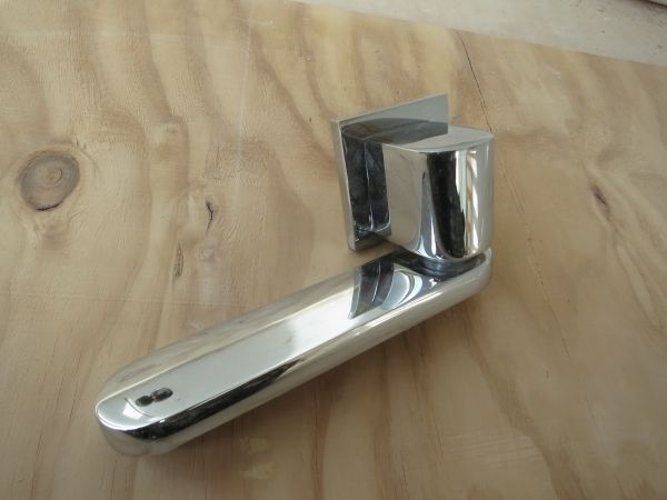

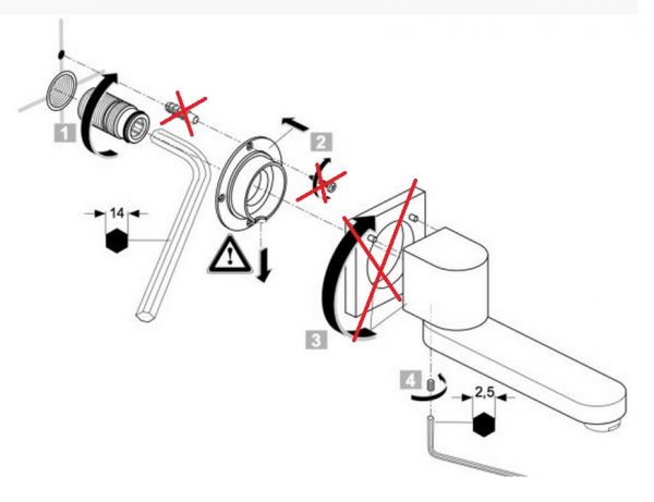

Dag mensen,
Ik heb een draaibare uitloop voor het bad gekocht (Ideal Standard A3923), en kom nog niet helemaal uit de montage ervan. Mijn leverancier weet het ook niet, en Ideal geeft geen antwoord op vragen van particulieren.

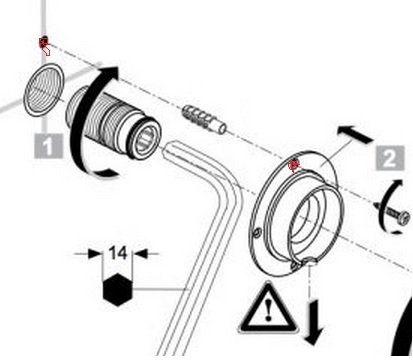

Dit is de montage instructie:
Het probleem is dat ik geen enkele mogelijkheid zie om de kraan te stellen.
Als ik hem op de bestaande muurplaat schroef steekt hij ruim een cm te ver uit de muur. De beste oplossing daarvoor lijkt me om een stukje van het meegeleverde puntstuk af te zagen? (Ik heb niet zo'n zin om de muur open te breken.)
Maar daarna zal hij nog niet steeds niet strak op de wand aansluiten, en zit namelijk geen rozet bij om het laatste stukje speling op te vangen. Hoe zou ik dit moeten aanpakken?

Enigste wat je kunt doen is zoals je al aan gaf een stukje van afzagen
Of je moet kijken naar nog een vierkante rozet die er onder kan komen om die cm op te vullen maar lijkt niet zo strak
zie hier

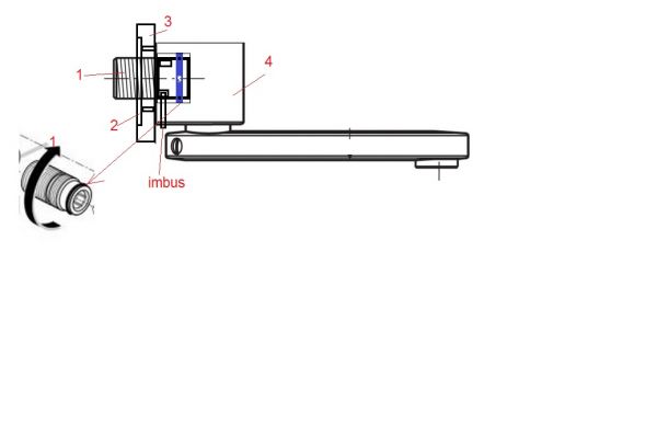

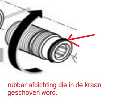

De uitloop wordt op het puntstuk vast gezet, doormiddel van het imbus boutje 4
Het is een kwestie van afstellen van het puntstuk, zodat de uitloop vast tegen de muur komt.
Het is even opmeten, hoever de imbus bout vanaf de muur zit.
Het uiteinde wat in de uitloop gaat, van het puntstuk zal conisch zijn, zodat de imbus bout de uitloop tegen de muur aantrekt een beetje.
De montage plaat 2 tegen de muur schroeven, en de afdekplaat 3 moet strak tegen de muur zitten.
Dus goed op lengte afstellen van het puntstuk is het belangrijkste, eventueel moet je er een stuk afzagen.
Dat puntstuk hoeft trouwens niet helemaal tot het einde van de muurplaat er ingedraaid te worden.
Gebruik ook hennep, om een waterdichte verbinding te krijgen, en geen tape.
Zo kun je het puntstuk ook nog een slag terug draaien.
Bij gebruik van tape kan dat niet, omdat het dan gaat lekken.

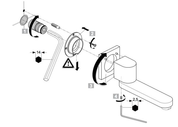

Dank, stukje afzagen is dus inderdaad de beste oplossing voor het grote verschil.
Dan resteert nog dat probleem van de restspeling. Ik zal in de laatste slag die ik kan maken moeten stoppen op het moment dat de uitloop naar beneden staat.
Op dat moment zit nergens meer beweging in. Het puntstuk zit met een schroefdraad vast aan de uitloop, het imbus boutje is alleen om de boel te blokkeren via het gaatje onderin de ring (2), zodat de uitloop niet per ongeluk kan draaien.
Dan neig ik ernaar om de plaat (3) strak te zetten met een wigje oid, en eromheen af te kitten. Lijkt dat iets?
dit vind ik vreemd dit is alleen aan de orde als het als plaatje 2 vast zit.
als je nu eens zonder de schroef en rozet de kraan plaatst
en je zet kraan met inbus vast en je gaat dan het gat aftekenen
nu heb je namelijk de laatste slag opgelost.
nu kan je alles weer plaatsen met rozet.
Dit volg ik niet helemaal. Wat zou ik af moeten tekenen?
Ik hoef geen gaten te maken, ik zoek een manier om plaatje (3) strak en waterdicht tegen de wand te krijgen. Helpt het als ik een foto van de onderdelen maak?
Sowieso vind ik de constructie van de uitloop eigenaardig... Ook tussen plaat (3) en uitloop (4) zit geen afdichting. Lijkt me nogal spatwatergevoelig.

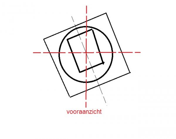

De grondplaat 2 word vast gezet zodat kraan strak en recht tegen muur aan komt
waar de uitsparing zit moet recht staan waar de inbus langs komt zodat de kraan recht komt
deze had ik even getekend hoe hij in elkander zit.

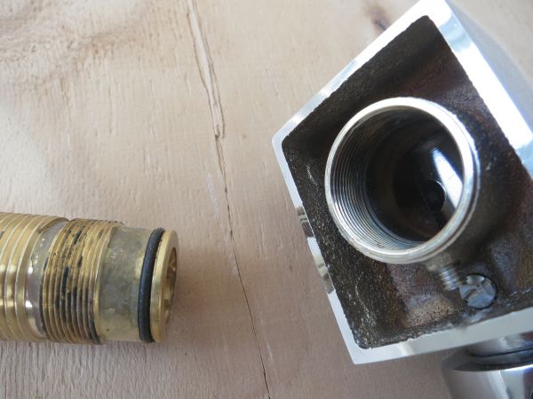

Maar het puntstuk heeft twee schroefdraden: de ene kant draait in de muurplaat, de andere draait in de uitloop (die heeft een binnendraad). Juist omdat de uitloop gefixeerd wordt op het puntstuk is er geen speling voor het stellen.
Of zeg je nu dat de uitloop alleen maar over het puntstuk heen geschoven moet worden, en juist niet op de schroefdraad gedraaid?

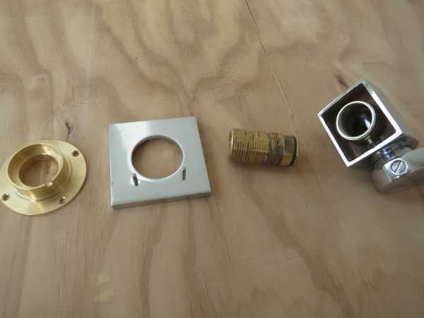

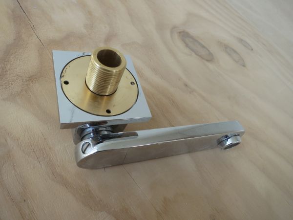

Plaats even een foto van alle onderdelen.
zelf ben ik even een poosje offline .
Hier de foto's. Ik heb gecontroleerd of het mogelijk is om de uitloop te plaatsen zonder de schroefdraad van de uitloop te gebruiken; maar dat lukt niet.
Bedankt voor je duidelijke foto`s
Als je de messing stuk dus danig in kort en je draait hem er in hoe komt de kraan dan uit.
Staat hij nog niet haaks of net er overheen of zit er nog speling in
Dat kan ik nog niet zeggen - ik wil eerst zeker weten hoe het moet voordat ik de zaag erin zet. Voor je het weet heb ik een onderdeeltje vernield dat moeilijk te vervangen is... En bovendien is de wand nog niet betegeld, daar wacht ik liever op zodat ik alles vanaf de goede tegeldikte kan uitmeten.
Dan eerst alles maar afwerken en evt wat muur verdikken die muur.
of wel de muur open maken en muurplaat wat dieper weg zetten.
Ik denk erover dezelfde baduitloop aan te schaffen, maar Wamelis' probleem begint mij inmiddels wel duidelijk te worden.
Het puntstuk wordt in de muurplaat gedraaid én in de uitloop zelf. Dan is het inderdaad maar net hoe het precies uitkomt: de uitloop met vierkante rozet is op het puntstuk (en over de met een schroef vastgezette messing ring) te draaien tot de rozet strak tegen de wand komt. Dan is maar net de vraag of de uitloop recht staat. Terugdraaien totdat hij rechtstaat geeft natuurlijk een afstand tussen de rozet en de wand.
Of het wenselijk is dat de rozet strak de tegel komt is ook maar de vraag. Misschien toch een rubberen ring tussen de rozet en de tegel plaatsen?
