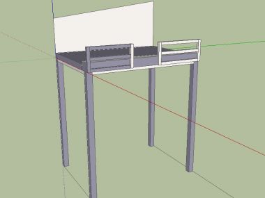

Hoi,
Ik ben nieuw hier. Heet Joël en ben 15 jaar. Vind klussen erg leuk en wil er meer over weten/leren, heb ook een vraag dus heb me lekker aangemeld op dit forum :D
Ik ga van de zomervakantie mijn hele kamer veranderen. Ik ga hem helemaal strippen en ik ga hem dan verven en ik ga er een bed in maken.
Het word een hoogslaper van +/- 230 cm hoog (dat is de onderkant), er zal een matras in moeten van 140 cm breed (+/- 10 cm hoog). Ook wil ik er dan een klein randje in doen waar ik spulletjes in kan stoppen. Dan komt het uit op ongeveer 150 a 155 cm breed.. De ingang van de trap komt of bij het kussen of in het midden (denk het laatste), de trap moet ik kunnen opvouwen of kunnen optrekken met touwen ofzo want dan heb ik zo'n stom trappetje niet meer in mijn kamer.
Mijn kamer is 2,23x3,39 cm. De hoogste muur is 3,37 (de muur van 3,39cm) en de laagste muur is 3,06 ( de muur van 2,23cm).
Het plan is dat het bed boven de deur komt, Maar dan heb je natuurlijk wel het nadeel dat er bij de breedte geen tussenpalen kunnen worden geplaatst want anders zitten die voor mijn deur :lol:.
Miss kan ik de voorste palen dan aan de muur vast bevestigen?
Zou iemand mij kunnen vertellen wat erg belangrijk is bij een bed? Met het gewicht op de palen en de grootte van de palen ( ik dacht dat 7x7 cm min?) en dan nog andere tips die jullie hebben?
Mijn bouwtekening zal ik ook plaatsen zodat jullie een idee hebben. :mrgreen:
Alvast bedankt!
Groetjes, Joël

    Leuk plan!
    Plaats de tekening inderdaad en probeer de houtmaten erbij te zetten. Hoe beter je het uittekent, hoe makkelijker het te maken is.
    Het is verstandig het bed goed aan de muur vast te zetten, in verband met de stabiliteit.

    Ik ben bezig met de tekening maar ik weet nou even niet wat nou goeie afmetingen zijn voor de 4 hoofdpalen... :roll:
    Is 7x7 cm voldoende of moet het 10x10 zijn, of misschien wel 15x15?..
    Ikzelf denk 10x10 Maar weet het niet zeker.. De tussenpaaltjes die het bed oppervlak ondersteunen mag kleiner zijn toch? 5x5 cm is daarvoor toch voldoende?

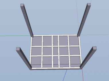

    Heb nu voor de onderkant 10x10 cm palen genomen en de ondersteuningspaaltje diehet bed oppervlak ondersteunen 5x5 genomen en het ziet er zo uit:
    Op- en aanmrkingen zijn welkom :mrgreen:
    Joel97

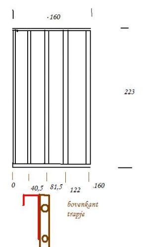

    Hier dan nog een ontwerp van voren ( met de zijmuren die niet in verghouding zijn, erbij):
    het laagste gedeelte is hier 230 cm. de breedte is 160 en de lengte is 220a223. er komt een matras in van 140x200 dus de overige ruimte word een soort gat met tussenschotten van 20x15 cm. hierop komen dekseltjes zodat je er dingen in kan doen en toch nog normaal je bed in en uit kan zonder je knie open te halen :P
    de doorgang erin is 50cm breed en het rekje is van 5x5 cm hout. al het hout word met elkaar vebonden doormiddel van hoekjes (die ijzeren dingen waar schroeven in moeten :lol: ).
    Nu nog een overzichtje zonder de muren:

    Nu wil ik geen trappetje erin hebben die constand in mijn kamer staat, want dit is vreselijk irritant omdat 1 het dan midden in mijn kamer staat en 2 het lelijk/onhandig is. Zou ik eventueel door gebruik van scharnieren en ringen (vlagggenlijblokken) en touwen (zeil touwen) mijn trappetje omhoog kunnen trekken voor overdag? Dan houd ik hem op z'n plek door het touw langs de muur te laten gaan ergens en het dan vast te zetten door middel van kikkers of beter nog, lijnspanners? :D

    Maak een frame van balken 38 maak 140.
    Doe de balken om de 40,5 cm
    Zet een van de balken op 122 cm van de zijkant.
    Dan over het geheel een bedbodemplaat met gaatjes.
    Zet deze op palen van 7 maal 7 cm.
    Maak ook de vloer vast aan de muur dit voorkomt dat het frame wankel word.
    Zo is de vloer klaar.
    Op deze vloer kun je de opbergbakje's maken.
    Het hekje kun je wel van 50 maal 50 mm balkje's maken
    Als je het hekje 30 cm hoger maakt dan de vloer is het veilig genoeg.
    Het trapje kun je maken van balkjes 50 maal 50 met als treden stukje's trapleuning.
    Als je aan de bovenzijde van het trapje haken maakt met een opening van 55 mm kun je als je het niet gebruikt op hangen aan het hekje naast de toegang.
    Prima verhaal van Rene. Hoe hoog komt het bed te staan? Ik denk dat 7x7cm palen wat dun zijn als het meer dan 1.60 hoog is.
    De verbindingen met hoekjes kan je beter anders doen. Want die zijn niet zo sterk. Beter is een houtverbinding, of extra dwarsbalkjes gebruiken om alles goed vast te lijmen/te schroeven.

    Palen van 70 maal 70 mm is echt wel zwaar genoeg hoor HYZZZZ.
    Een paal kan al op de kop 5.2 n per mm² dragen
    Komt neer op 254 kg per paal.
    En als je het bed vast zet aan een wand zal de kracht alleen maar naar beneden werken.
    En de vloer zal ongeveer 210 a 220 cm van de vloer zitten.
    Want hij komt boven de toegansdeur begreep ik uit haar verhaal.

    Het bed vanaf te grond tot de bodem 230 hoog ;)
    70x70 is dus sterk genoeg.

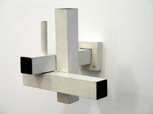

    Zie hier voor uitleg over houtverbindingen. Met een dwarsbalkje bedoel ik zoiets:
    Is niet de mooiste verbinding, maar wel sterk en snel te maken. Al paste Rietveld ze ook toe :) Je kan dit lijmen, schroeven of met deuvels maken.
