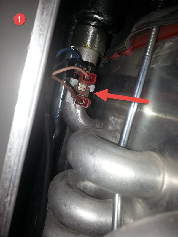

OORZAAK 1) Kortsluiting maximaal thermostaat.
In de handleiding staat bij A 16: controleer of de maximaalthermostaat geen kortsluiting maakt met aarde
En op https://www.warmteklacht.nl/storingen.php?merk=15&ketel=163&storing=2098&subcode=0 staat:
Maakt de maximaalthermostaat geen kortsluiting met aarde? Dit kan gebeuren als er water lekt uit de automatische ontluchter.
Ik heb de automatische ontluchter en de maximaalthermostaat gelokaliseerd:
Los van de drupjes water aan de bovenkant van automatische ontluchter, zie ik nergens water of watersporen binnen in de CV, het is allemaal stoffig in plaats van vochtig/nat. Dus ook de hoofdprint en branderautomaat vertonen geen sporen van natheid.

Dan nog het voor de zekerheid meten van kortsluiting maximaalthermostaat. Dit heb ik gelezen:
Om te testen op kortsluiting met aarde zal je met een universeel meter moeten meten tussen de contacten van de maximaal thermostaat en de aarde contact in de ketel
Op foto 1 (zie hierboven) zie je twee rode plastic buisjes op de maximaalthermostaat, daar komen draadjes uit. Moet ik de maximaal meter uiteinde in de rode plastic buisjes steken zodat deze het ijzeren gedeelte daar raak waar de kabeltjes in geknepen zit?

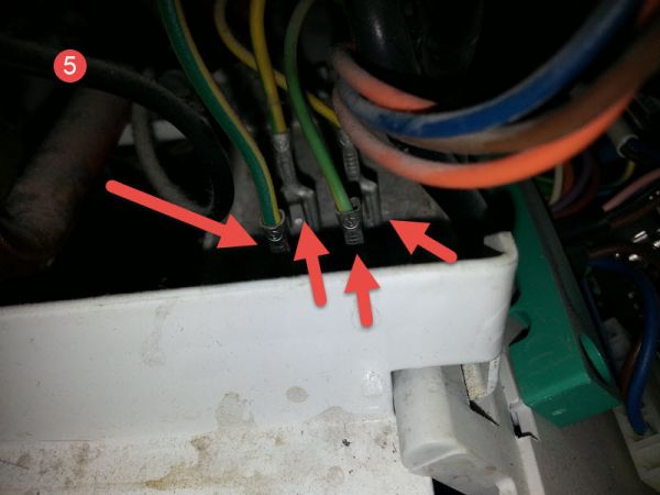

Ik meen de aarde ook gevonden te hebben:
Links onderin de CV ketel vind ik vier ijzeren klemmetjes met groen gele kabeltjes, is dat de aarde? En maakt het dan uit tegen welk van de 4 ik de universeel meter tegenaan zet?

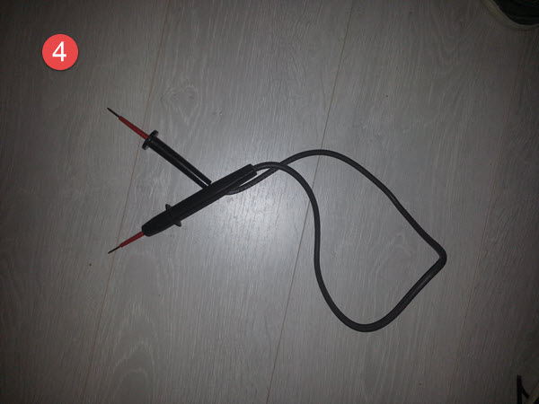

Last but not least, de universeel meter, ik heb een tool in huis die ik gebruik voor elektriciteit meten in stopconcten, zie hieronder. Hier zitten lampjes in. Is deze juist om te gebruiken?

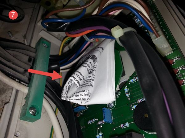

Heb wel een heel vreemde ontdekking gedaan bij het blootleggen van de print: er zat een papier (met de storingscodes dat dan weer wel) opgevouwen ergens tussen geklemt:
Ik heb geen idee of dit een improvisorische oplossing is geweest voor iets, maar lijkt me ook niet echt de bedoeling om papier bij al die bedrading te stoppen toch? Zie foto 6 en 7 hierboven.

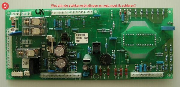

Verder lees ik dat de soldering van de print beroerd zou zijn: https://www.klusidee.nl/Forum/topic/agpo-econpact-127c-storing-a16-wat-nu.81239/
Merkwaardige oplossing die ik lees is om de print even in de oven te doen. Het bakken in de oven is om slechte solderingen te herstellen. De andere oplossing lijkt een soldeerbout te hand te nemen, de opdracht: Soldeer nu alle dikkere stekker verbindingen opnieuw door. Mij is niet zo goed duidelijk wat de stekkerverbindingen zijn, en wat er dan aan te solderen valt. Kan iemand mij dat aantonen op afbeelding 9?
