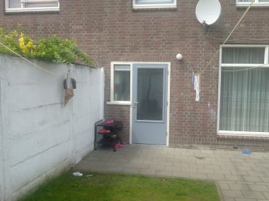

ik heb van de gamma 2 pvc golfplaten van 183 bij 67 gehaald en wil hiermee een afdakje boven de achterdeur maken die los hangt.
hoe moet ik te werk gaan?

Hallo, is gewoon een achterdeur met muur eromheen. dus er zal iets van een constructie op de muur moeten komen.
Paar balkjes tussen de muren en daar de golfplaten op schroeven. Plaats anders even een foto en/of schets.

Hierbij een foto:

Ik zou een constuctie maken die op de tuinmuur links zou rusten en een staander bij de waslijn. Denk dat het anders een dure constuctie wordt als je zo'n grote overspanning (180 x 120 cm) wil hebben zonder staanders
Je kan een standaard luifel kopen:
Of er een maken, bijvoorbeeld:
