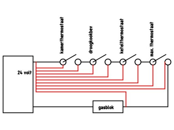

IK dacht misschien aan het gasblok maar weet niet hoe het zit met die 24 volt en de afvalspanning.
Kan iemand in duidelijke taal eens uitleggen hoe ik dit meet met een multimeter?

Op het gasblok zitten twee draden, haal die stuk voor stuk een paar keer los en weer er op.
De stekker van de cv er eerst even uit.
Wat voor kamerthermostaat heb je?
Het is goed mogelijk dat daar teveel weerstand in zit.
Kan overigens ook aan de thermostaatkabel liggen.
Nog een andere mogelijkheid:
Regelthermostaat of maximaal thermostaat in de ketel.
Indien deze teveel weerstand hebben, blijft er in principe te weinig stroom over om het gasblok te openen.
In een weer ander geval kan ook je gasblok slecht zijn.
Mogelijkheden genoeg dus.

Op het gasblok honeywell V8600T zie ik achteraan 2 draden en aan de rechterzijde eveneens twee draden.
Op welke moet ik meten of in en uit steken?
Kan ik de regelthermostaat of maximaal thermostaat in de ketel uitmeten?
Ik zou beginnen met de aansluiting van de kamerthermostaat draad op de ketel eens kort te sluiten. Gaat de ketel dan wel nagenoeg direct aan? Probeer dit een aantal keer. Slaat de ketel dan wel elke keer goed aan, dan zit hetrobleem in de kamerthermostaat of de bedrading. En niet in de ketel.
Ik zal de aansluiting van de kamerthermostaat draad op de ketel eens kortsluiten, zoals u zegt, nog wel even zoeken waar ik deze kan vinden, ik vermoed pin 2-3 op de kroonluchter kortsluiten
Controleren met een extra draad. Maak steeds een andere doorverbinding. mvg bernhard
