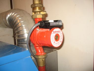

Graag had jullie huilp gehad bij het vervangen onze radiatorpomp. Ze maakt tikkende geluiden en denk dus dat ze versleten is (juist ?)
Boven en onder de pomp staan koperen aansluitingen. De onderste met een regeling, de bovenste met twee regelingen ? Kan iemand mij soms verklaren waarvoor welke van de drie relingen dient ?
Is het nodig het hele rode gedoe te vervangen of is het te doen om aan de pomp de imbusvijzen los te draaien en zo de moter te vervangen en het tussenstuk te laten zitten ?
De pomp is SALMSON MSL 30-25 P

Normaal gesproken zou je de inbusboutjes los kunnen draaien en de motor verwisselen. Ik ken deze pomp niet, je zult in dat geval eerst moeten kijken of dezelfde pomp verkrijgbaar is.
Zo te zien zijn het afsluitbare pomp koppelingen, je hoeft dan in ieder geval de installatie niet af te tappen.
Meet in ieder geval de inbouwlengte van de pomp op, meestal is deze 13 - 15 of 18 cm. Als het een van deze maten is dan is er van de bekende merken wel een pomp te verkrijgen. Op marktplaats staan wel vaak 2e hands pompen te koop.

Die afsluitbare koppelingen : dien ik deze met de schoevendraaier helemaal ten einde draaien om dicht te zetten of een halve slag te draaien ?
Xr8
Meestal moet je ze een kwart slag draaien, als er een schroevendraaier streep in zit dan dient deze haaks op de leiding te staan.

Let ook even op de stroomrichting van de pomp als het goed is staat er een pijl op, ook op je nieuwe pomp.
Rik
Ik heb hier nu de koppelingen toegedraaid, en de pop er vantussenuit gedraaid (heel het rode stuk).
Nu heb ik hier nog een grundfos pomp liggen Type UPS 25-50 130
no FXF414; De drie standen zijn 40w 65w 95w.
Is deze geschikt voor de verwarming ? Het inlaat en uitlaat (binnenkant dus) is ongeveer 20 mm tegenover bij Salmson 23 mm. Kan dit kwaad ?

Is deze pomp niet te kort? De oude pomp lijkt mij zeker een van 18cm.
Volgens mij kun je deze pomp er wel tussen zetten. Hij zal alleen te kort zijn.

Ik had twee pompjes liggen waarvan ik dacht misschien kan ik deze nog gebruiken. het was dus een Grundfos Type UPS 25-50 130 - no FXF414 (deze heeft geen controle via schroevendraaier) en Grundfos Type UPS 25 -40 180 NO CEF339 - 30,55,80 Watt. Hu heb ik dus deze getest en kwam tot de bevinding dat deze laatste het niet meer doet.
Via jullie raad heb ik dan de moter van het rode stuk genomen en getacht de moter van Grundfos er op te plaatsen (Type UPS 25-50). Dit paste niet en ben dus deze moter (met verlegstuk van 23 cm) omgewisseld met deze van 18 (van UPS 25-40).
Wat is trouwens het verschil tussen beide pompen ?
Ik sta nu op het punt van dus een verlengstuk moter UPS25-40 met verlengstuk van 18 cm (was dus de juiste maat hoor) te plaatsen.

Klorissa, volgens mij is het verschil niet 3mm maar 3cm. Dit verschil is niet zomaar even op te lossen, en zeker hier niet omdat de pomp tussen dikwandige leidingen in zit zo te zien.
Zet de pomp er gewoon tussen en dan proberen, werkt het niet dan alsnog om een andere pomp kijken
Het verschil in de 25-50 en 25-40 is de opvoerhoogte van de pomp, de 50 heeft een grotere opvoerhoogte dan de 40.
