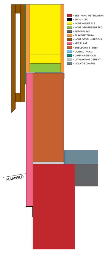

1.
Ons eerste idee was om (zoals op onderstaande tekening) bovenop de bestaande gemetste funderingsmuur een waterpas muurtje te metsen in snelbouwblokken (+/- 40cm hoog, 14 cm breed). Aan de buitenzijde een xps plaat van 4cm dik te plaatsen. En dit alles dan bekleden (boven- en buitenkant) met epdm of dpc waterkering die tot onder de xps-plaat doorloopt.
Het nieuwe idee is om in plaats van het snelbouw-muurtje een laag foamglas of Thermoblock's te plaatsen die ongeveer op de zelfde hoogte uitkomen als de isolatiechappe die we binnen op de betonplaat willen storten. tegen de funderingsmuur zouden er dan drainagematten komen die bovenaan aansluiten op het Foamglas/Thermoblock.
Probleem met deze methode is dat het houtskelet dan wel erg dicht bij het maaiveld komt, mijn vraag is wat jullie dan zouden aanraden als bescherming? een laag epdm die dan op drainagematten aansluit of?

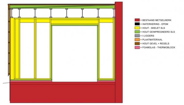

2.
In de opening willen we een schuifpui plaatsen, de bedoeling is dat de onderkant van de opening op gelijke hoogte met de vloer komt (zonder opstapje). Binnen komt er een laag isolatiechappe van ongeveer 7cm op de bestaande betonplaat waardoor er niet veel ruimte meer overblijft om te isoleren onder de pui... Of volstaat het de waterkering en windichting in orde te hebben en eventuele openingen met purschuim vol te spuiten.
Of zou ik onder de hele breedte van de pui een laagje xps kunnen leggen? Is dat sterk genoeg?
De shuifpui die in de afgebeelde wand moet komen is ongeveer 180cm x 210cm. Die aan de achtergevel meet 300cm x 210cm
3.
De oppervlakte van het dak is 410cm x 630cm. Het afschot -hoogteverschil tussen hoogste punt en de waterafvoer is 12,5 cm.
Volstaat dit of is het overdreven?
