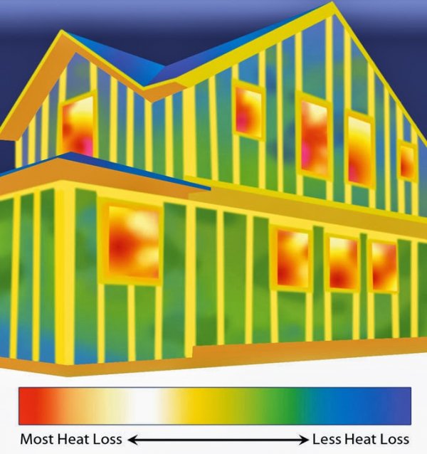

Ik kijk veel naar thermo opnames van een HSB bouwwerk en merk vaak op dat er op de plaatsen waar de staande balken staan veel warmte verloren gaat.
Zie bijvoorbeeld:

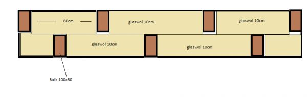

Aangezien ik binnenkort een redelijk groot HSB project wil realiseren met optimale isolatie ben ik aan het nadenken over oplossingen hiervoor en bedacht het volgende:
Mijn idee is om de staanders niet helemaal door te trekken maar om deze te laten verspringen op de helft van de muur.
Totale dikte wordt 20cm, maar met staanders die om en om 10cm pakken.
Daartussen worden 2 rijen van 10CM isolatie (KNAUF Naturoll 032).
Dit komt naar mijn idee neer op een volgende isolatieberekening:
20cm naturoll 032 R-waarde 6.2
10cm naturoll 032 R-waarde 3.1
20cm hout (normale constructie) R-waarde 1.5
10cm hout + 10 naturoll 032 R-waarde 3.85
Op een muur van 10 meter waar je normaal 14 staanders (60cm hoh) hebt kom je dan naar mijn idee op de volgende waardes als de balken 5cm breed worden.
70cm R-waarde 1.5 (U 0.590 W/m2K)
930cm R-waarde 6.2 (U 0.156 W/m2K)
Wordt
140cm R-waarde 3.85 (U 0.246 W/m2K)
860cm R-waarde 6.2 (U 0.156 W/m2K)
Ik beschik helaas over te weinig kennis om uit te rekenen of dit daadwerkelijk zinvol is.
Problemen zoals kozijnplaatsing en dergelijke wil ik later bekijken, ik wil eerst kijken of dit isolatietechnisch een goed idee is.
EDIT:
Het lijkt erop alsof dit een kloppende berekening is voor een muurhoogte van 2.3meter.
Normale situatie:
0.7 x 2.3 = 1.61 m2
9.3 x 2.3 = 21,39 m2
1.61 x 0.59 = 0.9499 W/K
21.39 x 0.156 = 3.33684 W/K
TOTAAL: 4,28674 W/K
Mijn idee:
1.4 x 2.3 = 3.22 m2
8.6 x 2.3 = 19.78 m2
3.22 x 0.246 = 0,79212 W/K
19.78 x 0.156 = 3,08568 W/K
TOTAAL: 3,8778 W/K
Klopt dit?
Dit zou een verbetering zijn van bijna 10%.
Correct me if I'm wrong!
