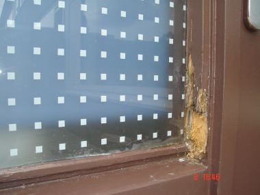

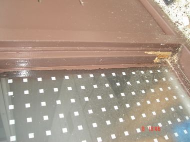

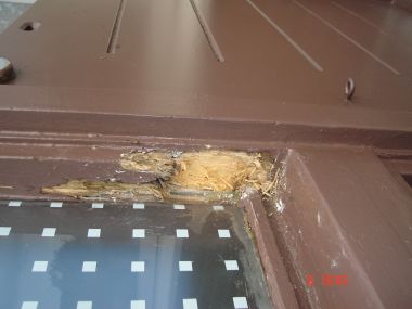

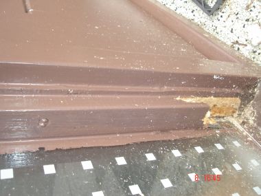

Ik ben niet technisch, dus zal ik het e.e.a. goed en eenvoudig uitleggen.
Aan de tuinzijde moet het houtwerk dat een ruit vasthoudt vervangen worden.Dus het hout is aan de buitenzijde.Het is namelijk verrot.
Hoe weg te halen en welk hout moet ik gebruiken?

Dat zijn sponninglatten.
Die kan je vaak verwijderen door ze met een platte schroevendraaier op te wippen en dan de spijkers er uit trekken. Dan latten verwijderen.
Als ze verrot zijn zullen ze wel makkelijk los komen.
Eventueel aanwezig kit verwijderen en vervangen door nieuw kit.
Vervangen door hardhouten latjes met het zelfde profiel. Vaak kant en klaar te koop bij de bouwmarkt. Latjes in verstek zagen met een verstekbak.

Bedankt voor je advies.Ik zie wel eigenaardige spijkerkoppen, dus niet zoals de normale alledaagse spijkers.
Zodra het weer droog bllijft, ga ik aan de slag.Het rottedeel alvastweggehaald.
Als ik zou werken met kneedbaar hout, wat is jouw mening?
Frank
Voor een relatief kleine reparatie is 2 componenten houtrotvuller wel geschikt.
Als het alleen om de sponninglatten gaat zou ik die vervangen.

Dit is meer dan een glaslat ofnie??
Het lijkt net of ze een regel (balkje) als glaslat hebben gebruikt....
Zou proberen hele balkje eraf te halen en dan een nieuwe plaatsen.
Rene de klusser
Specialist Bouw
Zo te zien is het glas nog enkel glas.
Dat de glaslat rot is heeft de oorzaak dat er bij de aluminium strip onder waar het glas in zit in de hoekken veel vocht ophoping zit.
En het is natte beglazing dus 1 klein gaatje waar het water naar binnen kan en het is mis
Misschien er een over na denken om het onderste glas te vervangen door een geïsoleerd paneel.
Want de foto's te bekijken is het het glas onder naast de deur.
En de bovenste door isolatie glas.
Want de stijl begint zo te zien ook al wat te rotten.
Is maar even een tip.
Maar vaak valt de prijs behoorlijk mee.
En met wat handigheid kun je ook nog zelf doen

Ik heb vandaag gehaald 2 componenten houtrotvuller,ook glas lattenglaskit en speciale spijkers.alles gedaan, moet goed drogen.dan ga ik het schuren.i9s er speciale plamuur voor dit werk.is namelijk buiten.welke moet ik kopen?
