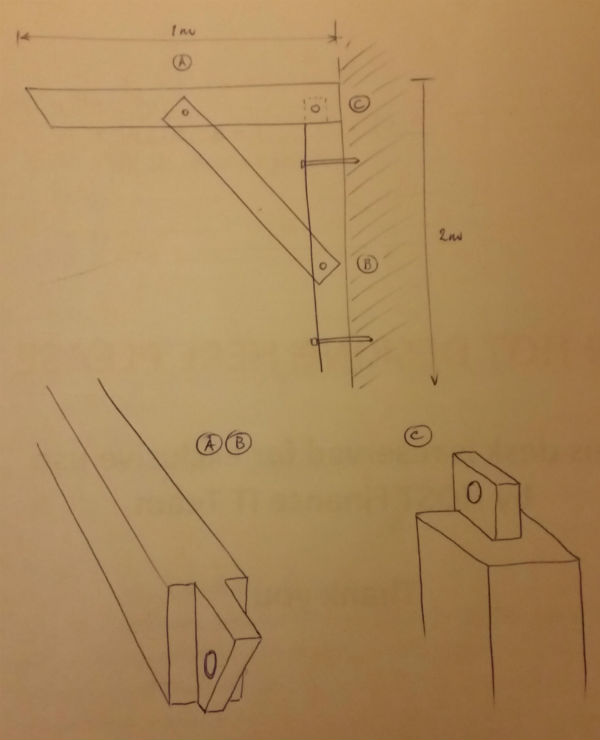

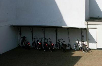

Ik wil een nieuwe fietsenstalling bouwen die de bestaande vervangt:
Breedte is 6m, diepte 1.10m en het dak komt onder een hoek van 5 graden. Omdat ik er sedum op wil plaatsen denk ik aan een gewicht te zitten van 70kg/m2, inclusief eigen gewicht.
Het geraamte wil ik in geimpregneerd hout uitvoeren en wil daarbij de volgende, ook volledig in hout uitgevoerde verbindingen gebruiken:
De staande palen (wederom 6 in totaal) worden met keilbouten aan de achterwand bevestigd. Omtrek van het hout is 8cm x 8cm. Welke sterkteberekeningen moet ik maken om na te gaan of de verbindingen dit gewicht kunnen dragen? Zijn er andere verbindingen nodig?
