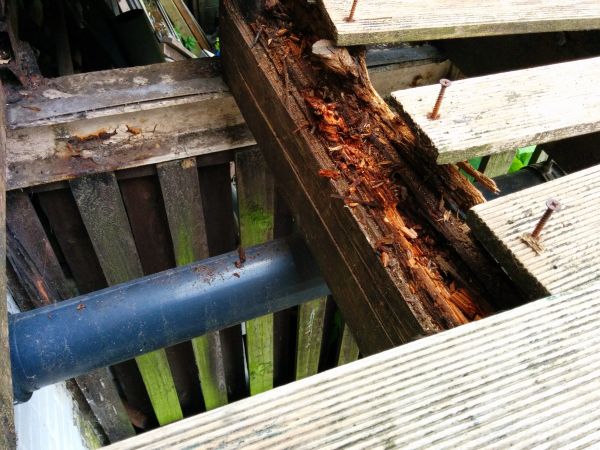

Ik zou graag jullie advies hebben. Ik heb houtrot gevonden in mijn balkon. Het balkon bestaat uit 3 houten balken (8cm x 22cm) en alleen een deel van de bovenkant van de middelste balk is aangetast. Ik vermoed te weten hoe dat komt, er liggen namelijk vlonderplanken op en alleen op het rotte stuk lagen die met kopse kanten tegen elkaar (ofwel 2 delen) terwijl op de rest van het balkon de vlonderplanken netjes uit 1 deel bestaan.
Even een foto voor wat meer duidelijkheid.. :)
Ik heb het rotte hout voor een groot deel weggestoken. De rotte balk is op dat punt nu nog ongeveer 14 cm dik.. Mijn vraag aan julie is, kan ik dit nog repareren door het rotte hout weg te zagen en er een nieuw stuk hout in te zetten? Zoja, hoe kan ik dat het beste bevestigen? Alvast bedankt!
