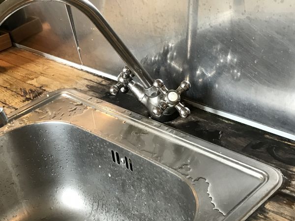

Bij de kraan is in het houten aanrechtblad houtrot ontstaan. In dien mate, dat de kraan erin wegzakt. Onder de kraan is de rit zover doorgezet, dat ik dit deel moet verwijderen en mogelijk moet vervangen door een nieuws tuk hout. Hebben jullie tips?

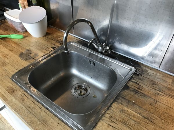

Dank voor je reactie. Hierbij de foto's. Het is een Ikea keukenbrand. Zat er al in toen we het huis kochten. Misschien kunnen we nog beter een spoelbak kopen die doorloopt naar achteren met een kraangaten erin? Of is dat niet wijs?
Die zwarte plekken naast de bak zullen er niet in horen.
* De bak verwijderen,(dan ziet u ook de schade) met een schuurmachine alles opknappen, en dan zo mogelijk een nieuw stuk erin plaatsen/lijmen, dat is niet zo moeilijk om te doen.
* Of wat u stelt, een grotere bak, en het gat aanpassen, of de kraan naar de zijkant verplaatsen.
* Of strook RVS 304 achter de bak , in de volle breedte, met daarin de kraan.
Maar dan wel een flinke laag kit eronder, en na droging van het hout.
* Of een nieuw blad plaatsen.
Grt.
De bak en de kraan er uit halen.
en een nieuw stuk plaatsen in het blad.
vervolgens het gat voor de kraan boren en zorgen dat de bak weer past.
blad laten dragen en opschuren
vervolgens behandelen tegen het indringen van vocht (vooral de kopse kanten).
als alles goed is doorgehard de bak en kraan weer monteren en afkitten
Die zwarte plekken krijg je er niet meer uit. Het detail aan de achterkant, opliggende spoelbak en smal randje met kraan is vochtgevoelig.
Is het blad met olie of lak afgewerkt?
