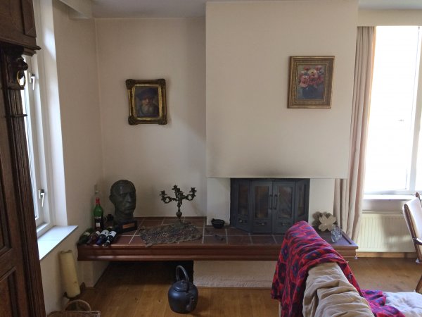

In mijn nieuwe huis wil ik een houtopslag maken naast de bestaande ingebouwde kachel. Ik heb een foto bijgevoegd zoals het nu is en een foto zoals ik het wil gaan maken. Het worden dus 2 nissen boven elkaar waarbij de onderste de houtopslag wordt. Het geheel moet strak worden wat wordt gestuct. Mijn vraag is hoe ik dit het beste kan gaan maken, ook rekening houdend met de warmte van de schouw, dus het voorkomen van scheuren. Kan ik het beste OSB plaat gebruiken met daarop stucplaat geschroefd, waarbij ik deze platen verticaal plaats zodat je geen overgang hebt tussen de bestaande schouw en de nieuw te maken houtopslag ernaast? Of een constructie met houten regelwerk en daartegen de stucplaten? Hoe kan ik het beste de nissen maken?
