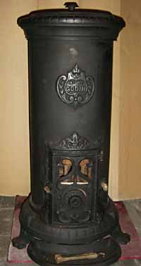

Ik heb een oude houtkachel ( duveltje - godin ) gekocht. Eerst natuurlijk de schoorsteen laten vegen nadien op de schoorsteen aangesloten. Nu telkens ik de kachel probeer aan te maken gaat hij uit en blijft het hout gewoon smeulen. Enig idee hoe dit kan komen ? De klep achteraan de kachel staat open. en de luchttoevoer vooraan ook.

Het rare is ook, wanneer ik de kachel aansteek met papier dat er dan een rookpluim vanboven uit de kachel komt (uit de bovenste ring en houtvulklep).
Hier zie je een foto van het type kachel:

Het venstertje vooraan is afgeschermd met mica.
De luchttoevoer is een grote draaiknop vooraan en staat open. Achteraan is er een hendeltje om de achterklep open te zetten, dit staat ook open, heb ik gecontroleerd. Verder "trekt" de schoorsteen ook goed, merk ik als ik mijn hand voor het gat hou, ook bevestigd door de schoorsteenveger.
