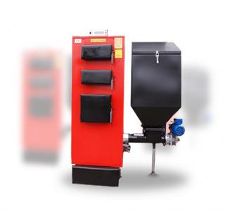

Aangezien ik geen gaslevering heb en electra me te duur is,Wil ik een verwarmingssysteem aanleggen gestookt door een houtbrander
Systeem verzorgt zowel warmte als warmwater
Om eem een idee te geven van mijn branderinstallatie hieronder een foto
Nou had ik het idee zowel woonkamer,keuken,eetkamer,gang en slaapkamer te voorzien alleen van vloerverwarming
Vraag is ga ik dit redden of is dit niet te realiseren voor een aangename temperatuur te krijgen?
genoemde vertrekken zijn deurloos dus aaneengesloten ruimtes zonder deuren.
Eerste verdieping worden wel normaal radiators geplaatst.
Ter info huis heeft inhoud van 200 kub en de kachel heeft een vermogen van 28KW
Graag tips of dit mogelijk is evenals is een 28kw kachel voldoende
Tips waar zeker op te letten met aanleg verdelers.

Als alles deurloos is, zou ik een flinke houtkachel plaatsen en daarmee de tent warmstoken.
Met lagere investeringen, minder rompslomp en meer comfort (denk aan de stralingswarmte) heb je meer plezier van een degelijke houtkachel dan van een complex CV-systeem met vloerverwarming en houtgestookte ketel.

De cv kachel lijkt me wat aan de grote kant ,als je hout heel nat is hou je nog +- de helft aan de cap over je zou dus met het stoken met vloerverwarming ook nog met een lagere temp gaan stoken waar je ook op moet letten is de afvoergas temp.de kans op condensatie in het rookanaal is vrij groot ook zal je met deze kachel dan een behoorlijk buffervat nodig hebben.zo te zien is de.kachel op de foto een palletkachelhoe groot is je houtvooraad in de kachel 1kg droog hout= +-4kw ik zou ook even informeren of de kachel op 22mm kan anders wordt het leidingwerk een duur verhaal

Als de kachel daadwerkelijk 28Kw levert dan heeft u 140W/m3 ter beschikking. Meer dan voldoende lijkt mij.

Je kunt ook een speciale bijpass nemen die de temperatuur van het water in de ketel zo hoog mogelijk houdt

Een gewone cv ketel slaat af bij een houtgestookte cv ketel heb je een bepaalde min stand dus hoe groter de cv ketel hoe groter die min stand als je dus een ketel hebt van bv 26 kw dan is de min stand misschien wel 7kw die warmte moet je wel kwijt kunnen als er weinig vraag is ,omdat de kachel dus constant brand kun je hem in vergelijking met gewone cv een stuk kleiner nemen
Domme klusser
Die berekning die jij maakt klopt precies,Op dit moment zou een 19 tot 22 kw volstaan.
Maar wil in de aankomende 2 jaren aanbouw plaatsen waarvan de plannen kwa grootte al voor een 99% vaststaan
Vandaar ik meteen een grotere kapaciteit kachel wil aanschaffen
