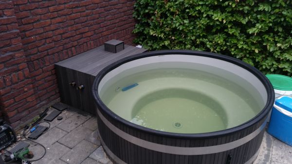

Als totale niet-klusser wil ik toch even mijn project delen, gewoon omdat het zo goed is gelukt!

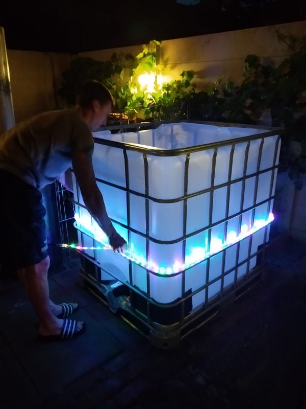

Ik heb met een kraantje het gat laten graven. de bovenkant van de container eraf, wat hout er omheen getimmerd en klaar!

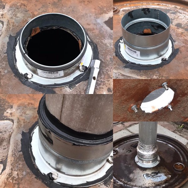

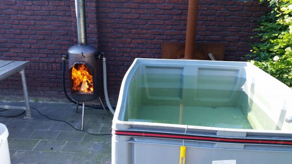

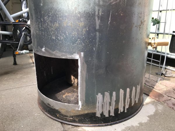

In een uurtje of drie is 'ie warm. De kachel is van rvs (melkcontainer)met daar binnenin 15 meter rvs buis. Rondpompen doe ik met een CV-pomp.
Tussen bad en muur/schutting zit aan twee zijden nog zo'n 50cm ruimte. Daar komt tzt grond in en wat beplanting.

Hij is al uitvoerig getest en het is echt geweldig om 's nachts vanuit het bad sterretjes te kijken met een wijntje erbij! :-)
