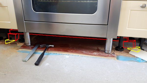

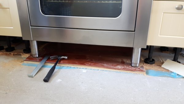

Huis gekocht met een niet mooi gelegde vloer. Dus hop, vloer er uit. Echter het fornuis staat natuurlijk op de vloer. Hoe kan ik hier mee het beste omgaan?
Het fornuis en de kit voorzichtig loshalen en verplaatsen en dan stuk vloer er uit? Of toch zoveel mogenlijk het hout wegzagen? Alle advies is welkom!
Even 2 balkjes onder het fornuis leggen, en een stukje onder de keuken kastjes door laten lopen.
Deze dan goed onderstempelen met wat klossen, stenen en een paar houten wiggen.
Dan kun je de stelpootjes van het fornuis indraaien, en de vloer er onder uit schuiven.
Zo kun je dat straks ook met een nieuwe vloer doen.

We durven dat niet te doen... 2 linkerhanden.
Gaan er omheen zagen en dan de pootjes omhullen met een cilinderachtig iets.
Ook met 2 linkerhanden, is het zo makkelijk te doen.
Je moet alleen zorgen, dat het fornuis niet naar beneden zakt.
Dat kun je door middel van die balkjes opvangen.
Plaatje bij het praatje van Peter :)
