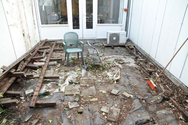

Ik heb in Almere een patiowoning, waarvan de tuin in het midden van de woning ligt.
Hier lagen steigerplanken, welke ik wil vervangen door houten tuintegels (30x30cm) die makkelijk aan elkaar geklikt kunnen worden.
Echter na het weghalen van de oude stijgerplanken, zag ik dat mijn tuin, eigenlijk best heel veel lager is. Dus wanneer je vanuit de tuindeuren naar buiten stapt, dan ligt de bodem van de tuin van de drempel 27cm lager.
Nu wil ik dus die houten tuintegels zo leggen, dat die niet 27cm lager, maar 7cm lager komt te liggen.
Verder bleek ik ook nog een normale straatput te hebben in mijn tuin, die blijkbaar nooit echt werd gebruikt, omdat die iets hoger ligt dan de bodem van de tuin. Zie hieronder de foto's :
Nu twijfel ik al een paar dagen over wat ik zou doen:
1) Een paar kuub zand bestellen om zo de tuin op te hogen. Vraag is nog wel of ik de put wil blijven gebruiken ja of nee. Dit aangezien ik 20cm wil ophogen en dan het zand 10cm hoger ligt dan de put. Verder weet ik dat zand 20% inslinkt, dus als ik 20cm op wil hogen, dat ik dan 25cm zand moet laten storten.
2) Een constructie maken, die niet verzakt en waar bovenop ik de tuintegels zal leggen. Ik zat hier zelf te denken aan een constructie waarop ik hardhout multiplex platen (geschikt voor buiten) monteer van 12mm dik en daarboven op de tegels leg. Nadeel is misschien dat elke voetstap hol klinkt.
Wat zouden jullie doen ?

Grind of trottoirtegels leggen, hardhouten balken erop, b.v. bankirai of azobé en daar de tuin tegels op.
Met balkdragers zou ook kunnen maar dan moeten de balken in het midden ondersteund worden of u moet hele dikke balken gebruiken gezien de lengte van de overspanning, 1 of 2 keer ondersteunen scheelt veel in de dikte van de balken.

Ik zou uitvullen met zand
dan straattegels 30*30 en daarop je houten tegels.
Of de tegels terugbrengen en gewoon vlonderplanken gebruiken
multiplex is niet watervast zonder aanvullende maatregelen zoals epoxy of een laag dakbedekking
Ik zie een afvoer. Is deze aangesloten op het openwater of zit deze op het vuile water van het riool aangesloten. (Dubbel of enkel systeem)
Bij het laatste wees dan voorzichtig met het opvullen van die ruimte. Je krijgt een stuk minder volume, buffer in dat vak. Bij een extreme bui zou het regenwater zomaar je woning kunnen binnen lopen. Tenzij er nog iets is waar het water weg kan. Extreme buien gaan steeds vaker voorkomen.

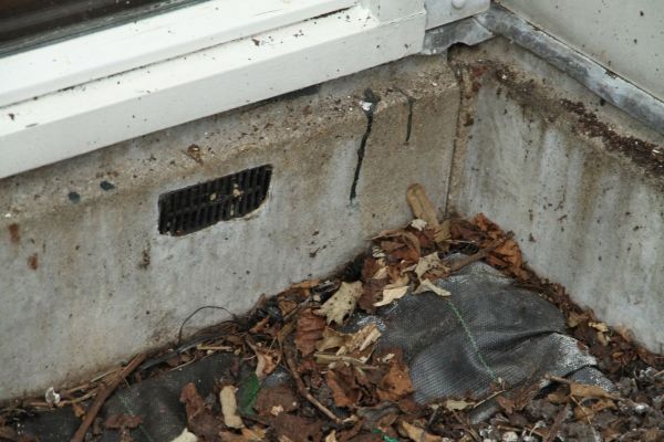

Zie ik daar trouwens niet een ventilatierooster?
Daar zou ik dan zeker geen zand voor gaan gooien.
