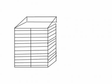

Ik wil graag een kleine tuinkast maken waarbij ik gebruik maak van louvredeuren van 40x201.
Zoiets:
Nu wil ik graag dat dit schuifdeuren worden. Nu ken ik dat systeem wat je kan gebruiken op zolders om onder een schuin dak een berging te creëren. Volgens mij loopt er dan een klein wieltje door een gootje op de grond. Dat gaat denk ik niet werken in een tuin (zand/regen).
Hoe kan ik dit het beste aanpakken?
Een hangend railsysteem en een geleidingsprofiel in omgekeerde T-vorm op de grond.
Hiervoor moet er een sleuf in de onderkant van de louvredeuren gemaakt worden.
Tuup
Maar krijg je dan niet ook het probleem dat er veel zand tussen die sleuf of op dat t-stuk gaat zitten zodat het niet goed meer glijdt?
Dat valt best mee, het gedeelte van de T-vorm wijst naar boven dus er kan niet veel rommel tussen blijven zitten.
Als u een T-vorm gebruikt van 20 mm moeten de louvredeuren 5 tot 8 mm vrij blijven aan de onderkant.
