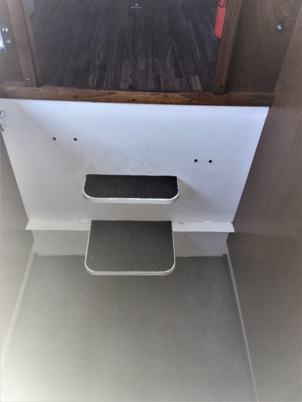

Mensen, vraagje. Het afgelopen jaar een prachtige kneuterige boot gekocht (Doerak 703) en de caravan de deur uit gedaan. Zijn er achter gekomen dat in verband met de mindere beweeglijkheid van mijn vrouw er een betere trap moet komen vanuit het vooronder naar de kajuit. De situatie is nu dat er 2 treden zijn recht boven elkaar op 25 (12 diep) en 50 (25 diep) cm. De hoogte die moet worden overbrugt is 80 cm. Voor mij geen probleem, voor haar wel. Wat is graag zou willen is een houten verplaatsbaar trapje maken met 3 treden op 20, 40 en 60 cm. Waarom verplaatsbaar?. Omdat hij verschoven moet kunnen worden i.v.m. een deur van het keukenkastje en de deur van het toilet. Heeft iemand van jullie een bouwtekening of tips hoe dit aan te pakken. Het probleem is dat de breedste trede nu 25cm diep is. Deze trede's verwijderen is geen optie. Bijgaand een foto van de huidige situatie. Hartelijk bedankt voor het meedenken.

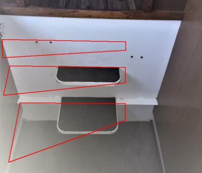

Jan, bedankt voor je antwoord maar dan blijft het te stijl. Treden moeten op 20-40-60cm hoogte. Hoogte wat moet worden geregeld is 80cm.

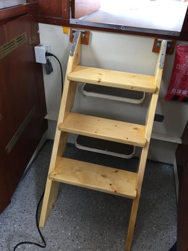

Inderdaad een goede oplossing zo.
Dat trapje kun je in zijn geheel omhoog klappen, en zo kunnende deuren weer open.
Wel een haakje er aan maken, zodat het trapje niet terug valt, anders kun je niet meer van de wc af komen, omdat het trapje dan voor de deur zit.
Klinkt link, dat je opgesloten kan worden. Zorg in ieder geval dat de deur een klein beetje open kan zodat je je eruit kan wurmen.
Ik zit zelf te denken aan een vorm waardoor het trapje wel vast kan:
De deur in het midden horizontaal doorzagen? Dan kun je altijd de bovenste helft van de deur open klappen om het trapje weg te trekken.
Beide delen van de deur kun je met elkaar verbinden door een haakje, schuifje, of iets in die richting.
