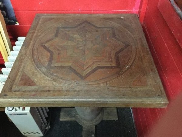

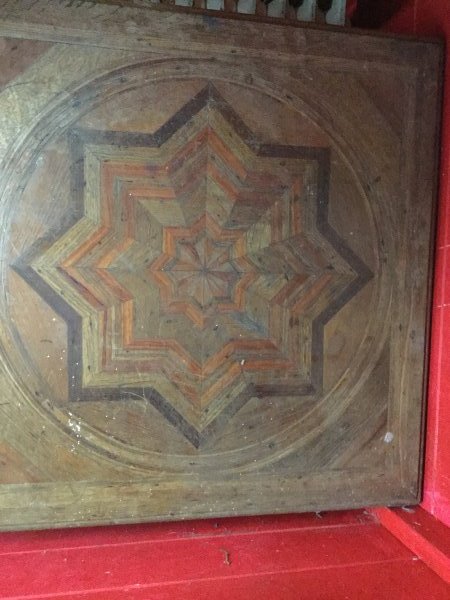

Houten tafel terug opmaken.
Pinokkio
Hoe begin ik er aan dit motief terug mooi te maken.
Dank bij voorbaat,
P.

    Wat voor materiaal het motief ?
    Hout of schilderwerk
    Walker
    Specialist Deuren en Kozijnen
    Zo te zien ingelegd hout. Vraag is of je zo'n oude tafel weer als nieuw wilt hebben. Bij antieke meubelen is dat een doodzonde.
    Om de tafel als nieuw te laten lijken: Ik zou beginnen met het afschuren van de laklaag, met een niet al te grove korrel (om te testen wellicht 180). Afhankelijk van het resultaat kun je besluiten om er nog een laagje extra af te schuren. En vervolgens weer aflakken.
    Bert pit
    Ik zou in plaats van aflakken olie gebruiken omdat dan de antieke look beter beschermd wordt en je hebt meer grip op het eindresultaat. Met lak loop je de kans dat het blad er veel te nieuw uit gaat zien.
    Lijnolie kun je bij de bouwmarkt krijgen, eerste laag dun met poetsdoek aanbrengen. De poetsdoek kun je het best in een afgesloten blik bewaren.
    De Bob
    Het antieke behouden is zeker waardevol, maar als er lak op/in zit, terkt de olie er ook niet in, en blijft op de lak zitten
    Misschien eerst voorzichtig met wat afbijt behandelen.
    (Wel een pracht exemplaar)
    Ik zou een restaurateur opzoeken en hem te vragen wat te doen, het zou zonde zijn zo'n mooie tafel te verzieken.
    Begint u er toch zelf aan dan eerst goed ontvetten met de bekende groene ontvetter en daarna pas te schuren.
