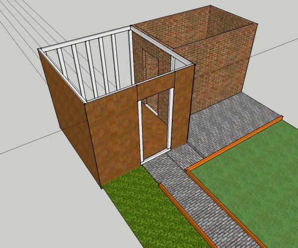

Hallo. Ik heb een hele lijst vragen, maar ik probeer het toch beknopt te houden. Zoals op de tekening wil ik een soort verlengde van mijn bestaande stenen schuur maken. Inmiddels wel 100 Amerikaanse diy filmpjes gezien op yt hoe zij een 'shed' schuur bouwen. Ziet er niet moeilijk uit. Maar hoe doen we het hier in Nederland?
Vragen zoals; welke kopmaat balken. Zelfde balken voor vloer, wand en dak? Multiplex 18mm voor de buitenkanten en bv. Osb voor de binnenkanten? Glaswol ertussen?
Alle info en suggesties zijn welkom!
Regelwerk van geïmpregneerd vuren, 44 x 67. Ligger zwaarder (lees hoger) uitvoeren.
Bekleden met rabatdelen. Binnenzijde niet isoleren, of je moet eea gaan verwarmen.
Is 44x69 voldoende/stevig? Ik zie Amerikanen standaard 2x4"(50x100mm) gebruiken. Is dat overdaad?
En de rabatdelen bovenop de bv. Multiplex platen, of direct op het regelwerk? Dus geen platen aan de buitenkant?
Het hoef niet bewoonbaar te worden, maar ik dacht om vocht tegen te gaan toch isoleren. Het stenen schuurtje wat al staat is al erg vochtig. Dat wil ik ook nog eens isoleren.
Het moet o.a. een mini klushoekje worden. Dus wil ik al mijn gereedschap daar kwijt kunnen.
