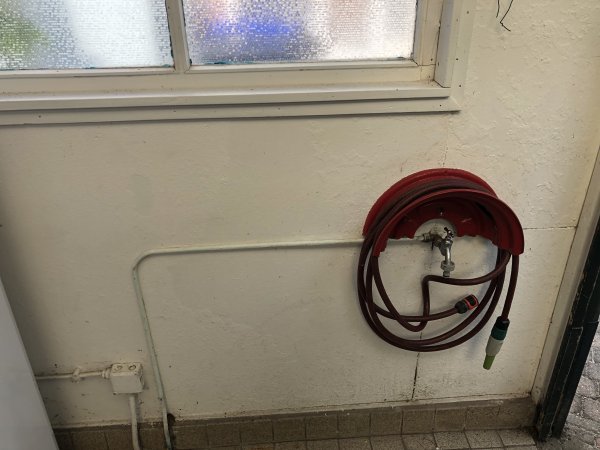

Hallo allen,
Ik woon sinds enkele maanden in een nieuw huis en na wat klussen binnen wordt de schuur een doorn in mijn oog. Is door een vorige bewoner aangelegd, met goede fundering en lijkt allemaal wel goed in elkaar te zitten.
Aan de buitenkant zijn de planken onderaan redelijk rot, op meerdere plekken. Hoe zouden jullie dit aanpakken? Kan ik alle verticale planken verwijderen en vervangen door nieuw? Wat lijkt jullie handig?
Dank en groeten!
De planken zijn zgn schaaldelen. Heb je ook een foto van het stijl- en regelwerk aan de binnenzijde?
Idd. dat helpt niet.
Misschien een paar planken eraf slopen, die moeten er toch af.
Het helpt wel iets:
Het lijkt erop dat de schaaldelen niet constructief zijn.
Dan kan je de onderste 15 cm wegzagen en vervangen voor iets anders, bijvoorbeeld voor trespa of weer hout.
(meer wegzagen als het rot hoger zit)
Dit wel verder uitzoeken, want die laatste foto geeft geen zekerheid.
edit: Ik was tegelijk met Jan aan het schrijven: inderdaad wat eraf slopen, een gedeelte van een plank kan ook als je ze wilt behouden.
