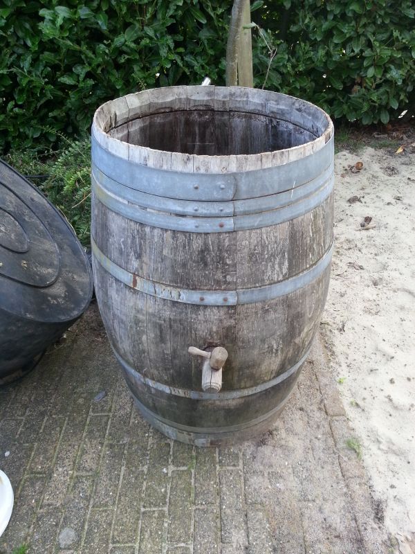

Ik heb de onderstaande houten regenton.
Ik weet niet wat voor soort hout deze ton is maar ik zou hem graag willen schuren en opknappen.
Waarmee kan ik deze ton mee schuren en kan hem in de was of iets dergelijks zetten, zodat de houtnerven mooi te voorschijn komen.
zijn er ook nog andere zaken waar ik op moet letten. De stalen banden daar wil ik niks mee doen.
Nu wil ik ook hiervoor een deksel hebben. Bij een nieuwe is de contrast met de kleur van de ton te groot. Waarvan kan ik een deksel maken die enigszins bij de kleur van de ton past.
Wat doen die ringen daar, er is er eentje over, zie de foto zoals de ringen moeten zitten.
Voor u gaat schuren de ringen eraf halen, de bovenste, middelste en onderste laten zitten, dan schuren en in de was zetten of lakken.
Dan de verwijderde ringen er weer op zetten, dan de op 1 na onderste en bovenste er weer op zetten en de plekken waar de anderen gezeten hebben aan pakken.
Verwijderd u er teveel dan kan de ton gaan lekken omdat de planken van de ton uit model kunnen raken, dan is het lastig de ton weer goed in elkaar te zetten en waterdicht te krijgen.
Wat doen de ringen daar.......
De bovenste ring zit vast en is zo als ik hem heb gekregen!
Op welke wijze kan ik de ringen los maken!
Op welke wijze kan ik het "best" een deksel maken zodat deze dezelfde kleur krijgt als de ton!
Met een plat stukje staal de ring naar boven tikken, niet op 1 plek blijven slaan maar steeds rondom, op dezelfde manier ook weer aanbrengen.

Een deksel maken is lastig als u het uit wil voeren in eiken en het origineel wil houden, misschien is daar op youtube iets over te vinden.
?......olie trekt onder de ringen door, en conserveert het hout, wordt veel gebruikt op houten schepen.
De deksel kunt u maken van delen teak, dan blijft het verschil beperkt.
Het lijkt me dat behoorlijk schuren nodig is om dat te bereiken, met alleen olie of lak lukt dat niet, zonder verwijderen van de ringen blijven er lelijke strepen naast de ringen te zien.

Vraag over deze olie. Het water wat ik in deze ton opvang gebruik voor mijn aquarium.
Is deze olie schadelijk voor de kwaliteit van het water, ook al behandel ik de ton alleen aan de buitenkant.
Deze olie droogt voor 100% op, ik heb het zelf veel op teak gebruikt.

Ik heb het e.e.a. gelezen en ik denk ook dat ik kies voor deze laatste hardhout olie.
In welke mate heeft de olie die ik alleen aan de buitenkant aanbreng van invloed op het regenwater
Ik weet weinig van vissen. Maar gekookte lijnolie wordt voor kinderspeelgoed gebruikt, en druivenpitolie is nog veel vriendelijker, omdat je hiermee zowel kan koken als hout conserveren.
Als de ton buiten staat, wordt deze later toch weer grijs, dus dan zie je de nerf niet meer. Of je moet hem jaarlijks blijven behandelen.
Ik haalde twee keer per jaar een licht schuurpapiertje erover heen, en weer een laagje olie erop, het verweerd niet zoals lak, en dus makkelijk bij te houden.
Goed schuren is wel nodig, zoals de ton er nu uitziet en dat is het meeste werk.
