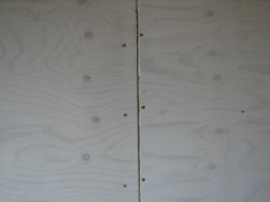

Heb al eerder een vraag hierover gesteld, omdat ik van plan was om met glasvliesbehang te gaan werken. Hier zijn mijn man en ik het helaas (nog) niet over eens. Misschien is er nog een andere oplossing?

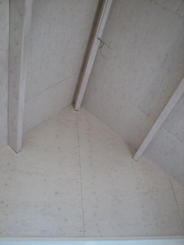

In ons nieuwe huis is 1 aparte ruimte, voormalig kantoor, geheel betimmerd met triplex of multiplex platen, inclusief plafond (schuin puntdak). Het grootste deel is 1x geverfd (whitewash) en een klein deel is wit gelakt. Je ziet alle spijkers en naden.
Wij willen hier een 2de woon/werkkamer van maken.
Hoe kan ik deze muren en plafonds zo strak mogelijk afwerken?

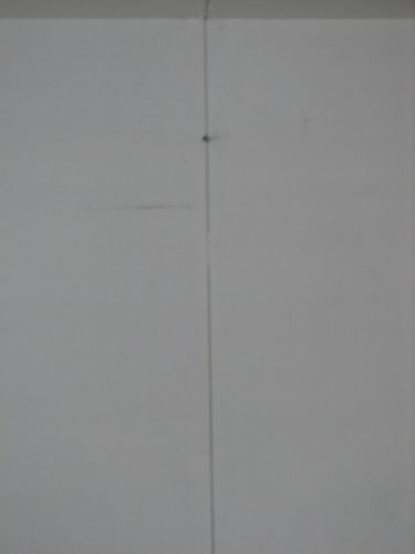

Ja dat daar dacht ik ook wel aan, maar ben bang dat je dan toch ziet dat er geplamuurd is. En die ene wand die nu al gelakt is, ziet er ook heel lelijk en houterig uit. Zo'n resultaat wil ik in ieder geval niet.
Het moet er mat en rustig uitzien.
Hier dan wat foto's.
Hopelijk kun je hier iets mee.
Hmm, hmmm, hmmmm. Die schroefgatjes dichtmaken zal nog wel gaan, die naden zijn erger. Het beste is, denk ik, met een acrylkit dichtsmeren en met natte vinger afstrijken. Dan verven.

Die ene foto met witte muren is ook al afgelakt, ik denk 1x, maar ik zie nog duidelijk de houtstructuur. Mijn grootste zorg is inderdaad dat je er nog oneffenheden doorheen ziet.

Spachtelputz breng je i.h.a. op een gipsonderlaag aan. Misschien kan het ook op hout als er een goede onderlaag wordt aangebracht.
Maar vooralsnog zou ik het laten bij 2x schilderen en zeker niet gaan behangen.
Ja dat bedacht ik me later ook, dat moet natuurlijk weer op gipsplaten :(
maar als ik ga kitten dan wel plamuren, hoe groot is de kans op scheuren na een tijdje?
Plamuur gaat scheuren, goede, professionele flexibele acrylaatkit (speciale met extra rek) zal minder of niet scheuren.

Wat wordt het resultaat als ik het met gipsplaten aftimmer, afsmeer en erover heen schilder? Ziet het er dan net zo glad uit als een gestucte muur?
Of kun je dan beter een structuurverf nemen?
