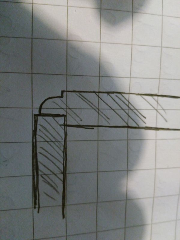

Er is al wel een oplossing en ook nog eentje die ik zelf kan uitvoeren, maak met dun (Meranti) multiplex een soort u-vormige koker om de huidige balken, deze kan vervolgens met transparante beits in iedere gewenste kleur mét nerf worden gemaakt.
Nu is alleen mijn vraag, hoe krijg ik het voor elkaar de verbinding van die plaatjes zo te maken dat niet direct opvalt dat het opzetplaatjes zijn?
Ik kan de zijkanten van de u-vorm op de onderplaat zetten of juist andersom, maar ofwel horizontaal ofwel verticaal blijven (gezaagde) randen multiplex zichtbaar. In het geval van aflakken is genoeg plamuren/schuren voldoende om de verbinding 'blind' te maken, maar hoe doe je het als het doel is afwerking met transparante beits?
Overigens ben ik van plan de verbinding tussen de plaatjes te verlijmen met behulp van kunststof l-profielen op de hoeken en kunststof plaatjes op de vlakke verbindingen, aan de binnenkant uiteraard. De balken zijn zo'n 4,5 meter lang dus om de vlakke verbindingen zal ik ook niet heen kunnen.
Is dit een goede manier of zijn er betere oplossingen?
