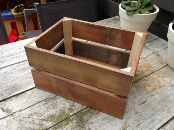

Ik ben sinds een paar maanden druk met het maken en verkopen van fietskratjes. Ik heb daarvoor een mooi partijtje sloophout op de kop getikt. Het zijn 13 mm dikke planken van Bruynzeel. Ik weet niet precies wat voor hout het is. Het is in ieder geval geen zachthout. Als iemand het denkt te weten dan mag ie het zeggen.
Maar goed. Mijn vrouw heeft nu twee maanden zo'n krat op haar fiets en die fiets staat eigenlijk altijd buiten. Toen ik de krat vandaag bekeek schrok ik van de hoeveelheid scheuren in de kopse kanten. Ik vraag me nu af wat precies die scheuren veroorzaakt.
De kratten zijn verlijmd en getackt. De scheuren ontstaan vooral bij de nieten maar ook op andere plekken. Ik dacht zelf dat het misschien kwam door de werking van het hout en de sterke lijm die het hout geen kans geeft om te werken. Mijn schoonvader (interieurbouwer) zegt dat het windscheurtjes zijn die veroorzaakt worden door uitdroging van het hout wat bij de kopse kant sneller gaat.

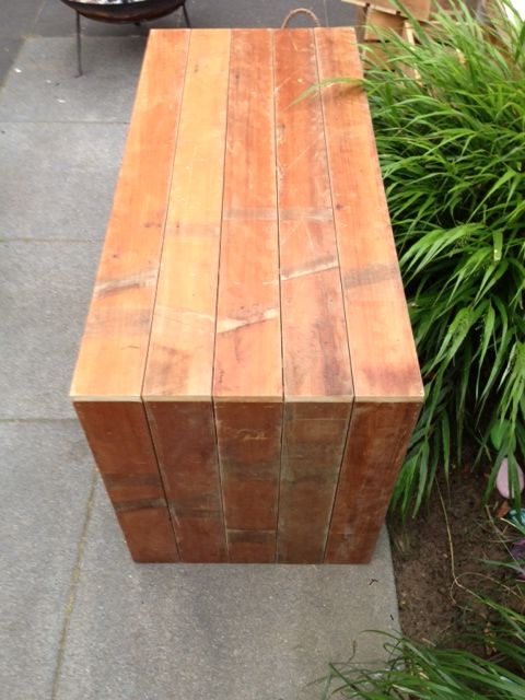

Hier nog wat meer foto's. Het hout heeft een erg warme rood, soms oranje kleur van buiten. Dit lijkt toch allesbehalve op beuken wat redelijk egaal 'wit' is. Het vreemde is wel dat het hout van binnen best wit is...
De onderste foto van het bureau is van hetzelfde hout en is behoorlijk rood.
Ik denk dat ik er uit ben. Volgens mij is het Red Cedar en zijn het geen planken van een ondervloer maar zijn het planken gebruikt voor gevelbekleding. Dat doet Bruynzeel namelijk ook :-)
Het hout kan dus zeker wel tegen een stootje. De scheurtjes neem ik dan maar voor lief. Ik beits overigens de kopse kanten. Kleuren ze meteen beter bij de rest van het hout en zijn ze toch redelijk beschermd.
