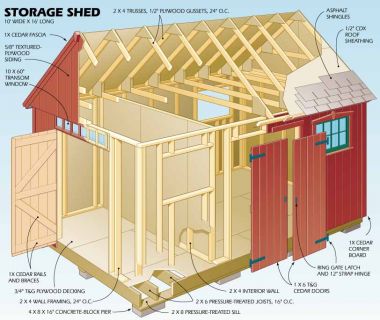

Hallo Allemaal,
Ik wil zelf een tuinhuisje bouwen daar ik mede door de afwijkende maat niet met een bouwpakket uit de voeten kan.
Ik heb al gezocht naar een bouwtekeing (als voorbeeld) maar deze heb ik niet kunnen vinden.
Wie weet waar ik informatie kan vinden met betrekking tot houtconstructies. Met name de dakconstructie lijkt mij lastig.
Ik ben opzoek naar websites of boeken. Alle info is welkom.
Dank alvast.
Jan van Oel
Ik was ook bezig met het idee om iets zelf te bouwen maar ik heb nu een fabrikant Nowak in As, België bezocht die dat kan maken wat ik graag wil. De volgende links zijn misschien wel handig voor een eigen constructie:
op
https://woodworkersworkshop.com/
zijn veel gratis bouwplannen te vinden.
