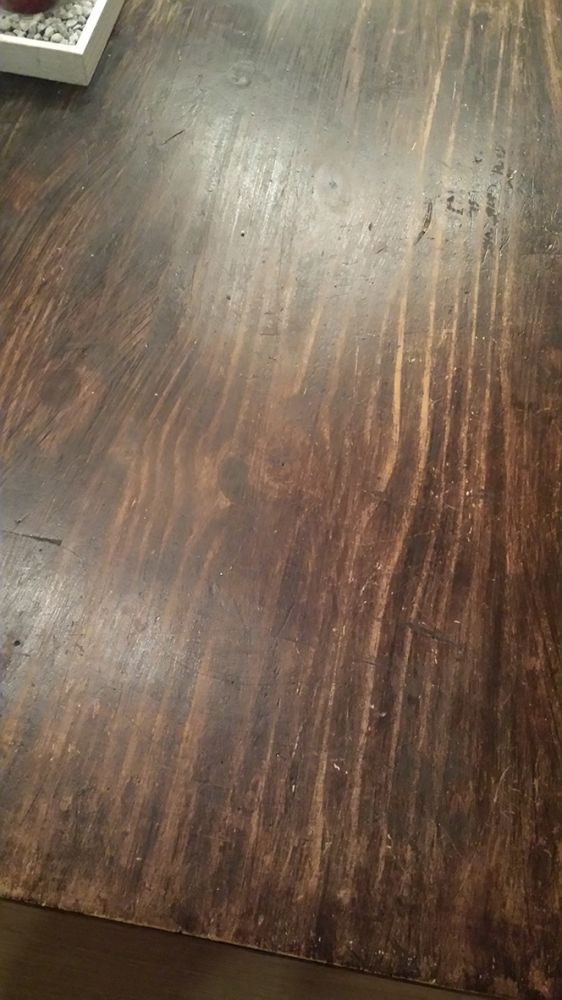

Beste allemaal,

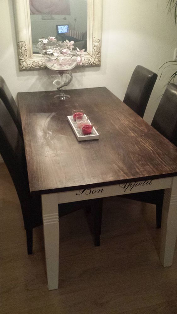

Ik heb een vraagje; ik wil het tafelblad van onze eettafel gaan lakken.
Ik heb de tafel een aantal jaar geleden tweedehands gekocht en er bleek al snel dat het 'zachte blad' (dat voorheen blijkbaar alleen met was behandeld is) niet opgewassen is tegen gewoon dagelijks gebruik en daarom enorm veel krassen enzo geeft...

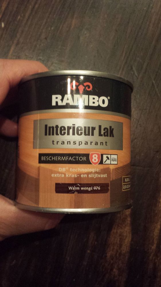

Ik heb na een aantal kleine beschadigingen twee jaar geleden ooit eens een 'Rambo interieur lak transparant beschermfactor 8' gekocht en de kleur kwam zo goed overeen dat ik er nu aan denk om het volledige blad meer 'gebruik-bestendig' te maken door het blad met een schuurmachine lichtjes op te schuren en dan met de lak uit dit potje door middel van een vacht rollertje het blad te lakken.
Gezien ik verder totaal geen kennis van hout en lak enzo heb wil ik het even bij jullie checken of dat gewoon mogelijk is gezien het hout van het blad nu nogal zacht/vettig is door de wax behandelingen die hij regelmatig gehad heeft...
Ik hoor graag jullie advies!
Groeten Linda
ps: Ben nieuw op dit forum en er nog niet helemaal achter of en hoe ik foto's kan toevoegen dus dat moet ik nog even bekijken...
Hierbij de foto's, ik hoop dat iemand mij kan adviseren!
Begin met een aantal keren goed ontvetten met de bekende biologische ontvetter, als er geen was meer op een schone doek zit kan de tafel geschuurd worden, zo te zien is dat wel nodig voordat er geschilderd wordt.
Beste Linda,
het is inderdaad absoluut belangrijk dat de tafel goed wax- en vetvrij is en dit kun je het beste doen vóór het schuren d.m.v. herhaaldelijk te ontvetten met Thinner, thinner is vrij agressief dus het liefst met schoonmaakhandschoenen aan ontvetten, gebruik daarbij een schuurspons. Vergeet niet goed te ventileren.
Als de tafel geen wax meer bevat (na zo'n 3 maal ontvetten) kun je de tafel gemakkelijk opschuren en behandelen met de Rambo Interieurlak, er zijn uiteraard betere lakken maar het is zonde om deze pot niet meer te gebruiken.
Ik hoop dat je iets aan deze tip heb, succes.
